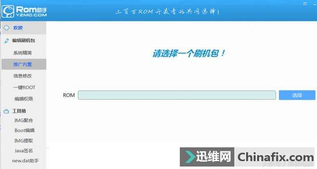

  第一步:准备好ROM制作工具和对应的刷机包(不一样的手机型号都有自己专属的刷机包哦~)。
  我们先打开ROM助手,并选择“推广内置”。
ROM包制作通用教程

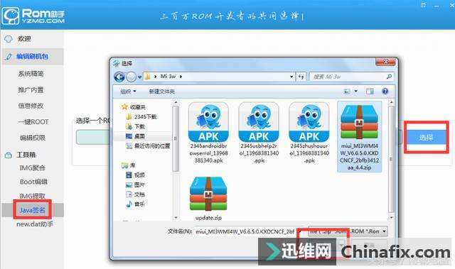

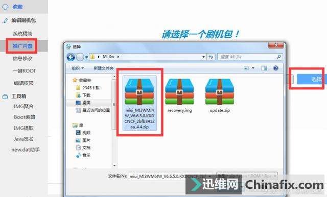

  第二步:打开需要内置软件的刷机包。
  打开“推广内置”之后,点击“选择”,添加你需要制作的刷机包。
ROM包制作通用教程

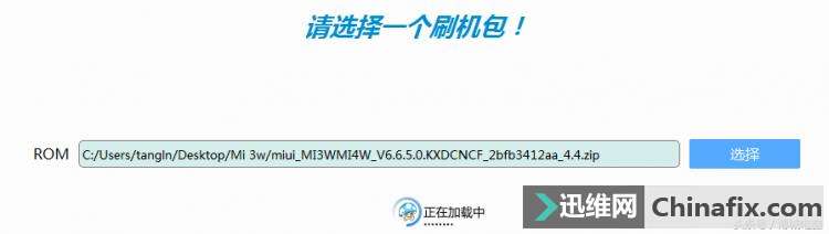

  打开之后会自动进行加载。
ROM包制作通用教程

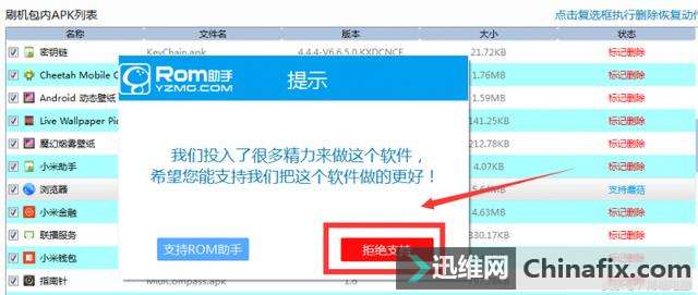

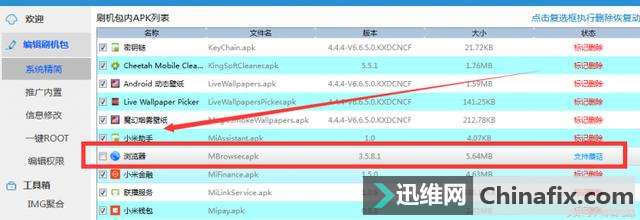

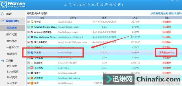

  注意: 由于蘑菇ROM助手每次会自动安装一个“MBrower.apk”到我们打开的刷机包里,所以在开始做包之前我们需要先点击“系统精简”,找到“MBrower.apk”,并将其删除。
ROM包制作通用教程
ROM包制作通用教程
ROM包制作通用教程

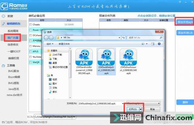

  第三步:内置软件。

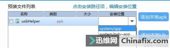

  加载完毕后,点击“添加本地apk”,选择需要预装的软件。
ROM包制作通用教程
  若想修改安装路径,选中文件,再点击“安装位置”的“向下箭头”修改即可。
ROM包制作通用教程

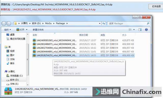

  封包结束后,接着点击“打开目录”按照文件名找到自己的ROM包即可。

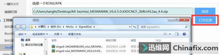

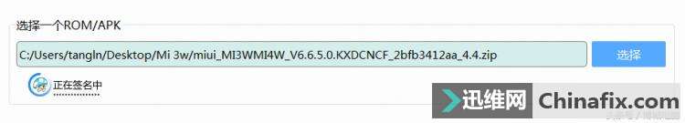

  点击“Java签名“,选择刚刚已内置软件的ROM包,进行签名。
ROM包制作通用教程
  签名成功后,打开目录找到对应文件名的ROM包就可以啦。
