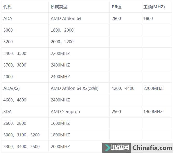

  处理器类型
  处理器编号的第一部分通常是由3个字母所组成,这三个字母就代表了处理器的所属类型。AMD最为常见的就是低端的Sempron系列和高端的 Athlon 64系列,分别由“SDA”和“ADA”这两组字母所表示。至于最新推出的双核心Athlon 64 X2系列,则采用了“ADA(X2)”这组字母来表示。
  处理器的PR标称值
  处理器编号的第二部分是4位数字的代码,代表了处理器的PR标称值。因为是以Sempron 2600+为例进行介绍,所以我们就会在处理器表面看到“2600”这组数字。不过AMD的PR标称值只是实际性能的象征性参数,并不是处理器的实际主频。

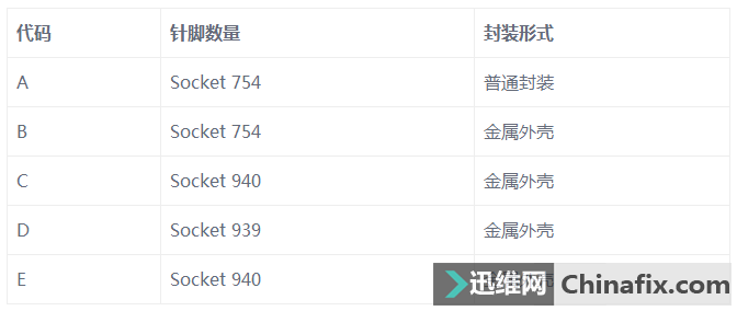

  处理器的针脚数量和封装形式
  处理器编号的第三部分只有1个字母,代表了处理器的针脚数量和封装形式。针脚数量就是我们经常接触的Socket 754或Socket 939,其中Sempron 2600+的针脚数量属于Socket 754。利于散热的金属外壳则是封装形式的主要分别,早期的Sempron 2600+没有金属外壳,我们可以直接看到绿色玻璃基板,用字母“A”来表示。后期采用金属外壳的Sempron 2600+,则运用字母“B”来表示。至于高端的Athlon 64系列,则会运用字母“D”来表示,具体如下表。
