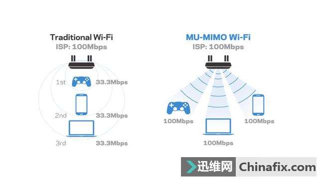

什么是MU-MIMO技术?
  MU-MIMO是“Multi-User Multiple-Input Multiple-Output”的缩写,即多用户多入多出技术。顾名思义,MU-MIMO是一种可以让无线路由器同时与多个终端设备沟通的技术,是无线WiFi技术标准802.11ac Wave 2的最重要特点之一,它能有效改善网络资源利用率,令我们的上网体验效果更佳。
MU-MIMO:让无线路由器能力大幅提升
  MU-MIMO改变无线WiFi网络的运行方式,改善网络资源利用率,显著提升网络总吞吐量和总容量,将终端上网速度大幅提升。另外,这个技术基于支持多用户的优势,路由器同时与多部设备同时进行数据传输,在相同接入终端数量的情况下,增加了每个终端的可利用带宽,缩短各设备等待信号的时间,大幅度提升网速,从而令上网体验效果更佳。
涨姿势|MU-MIMO技术是什么?1分钟了解这个黑科技
  为了方便理解,我们可以把传统路由器的无线WiFi信号想象成是一个“圆圈”,这个圆圈就是信号的覆盖范围,在“圆圈”内的设备,路由器会依次与它们进行通讯,当接入的设备过多时,就会出现设备等待通讯的情况,容易导致网络卡慢。这种依次单独的通讯,是基于终端设备对无线路由器总频宽的平均值,终端设备越多宽频被平分得越小,浪费的资源越多,网速也越慢。
  而支持MU-MIMO技术的路由器则不一样,它可以同时与多个终端设备进行数据传输,串行变并行,缩短连网终端设备从无线路由器获得数据的等待时间。另外,每台设备得到的频宽资源并没有打折扣,因此资源可以得到最大化的利用,从而提升路由器的带机量和终端上网速度。
