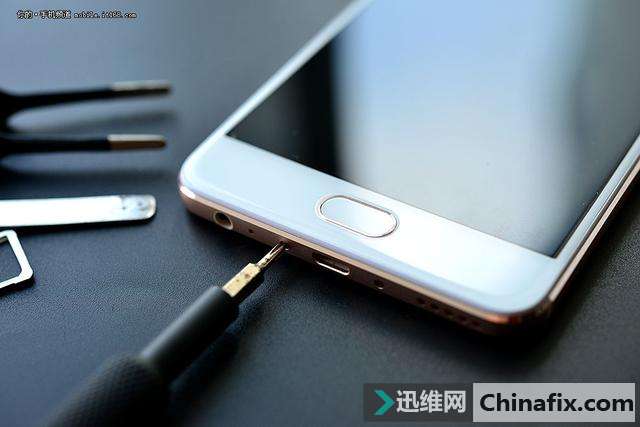

  魅蓝Note6采用全金属机身规划,拆解前需要将手机的SIM卡插槽拿掉,这也是很多手机拆解的第一步。
魅蓝Note6拆解:高性价比背后做工有缩水吗?
  魅蓝Note6底部采用2颗六角螺丝固定,这个螺丝大小和iPhone的螺丝一样。

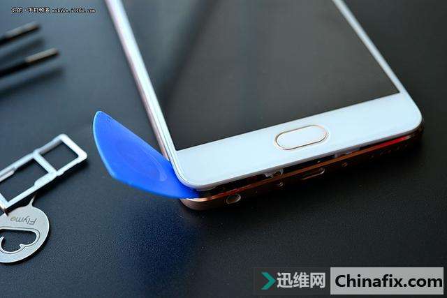

  拆除螺丝后运用拨片将屏幕和机身分离。
  魅蓝Note6屏幕和机身采用卡扣结构固定,拆开后可以看到手机的主板和电池固定在手机中框和屏幕总成上边,也是魅蓝手机常用的规划。

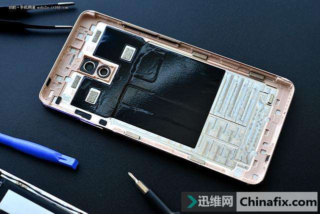

  魅蓝Note6铝合金后盖上覆盖有石墨散热膜,可以将手机电池和主板的热量带到手机的外壳,有利于手机内部散热。

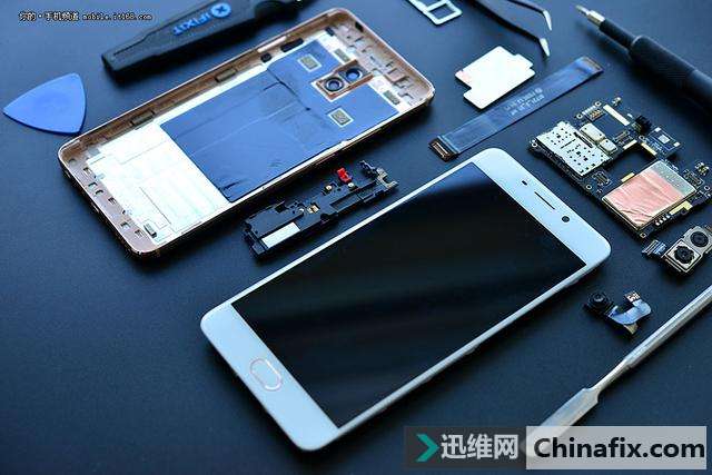

  魅蓝Note6内部采用典型的大小PCB规划,中间位置是手机的电池。

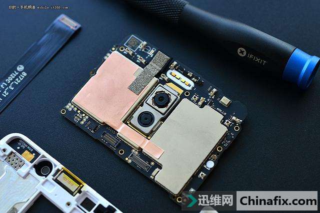

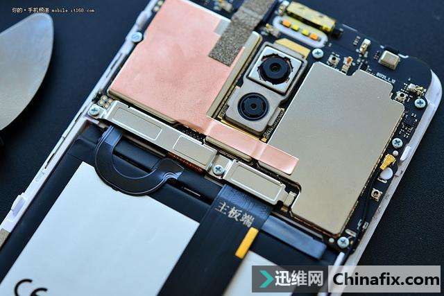

  魅蓝Note6采用了1200万像素+500万像素的景深双摄方案,可以看到双摄位置在主板的中间位置。

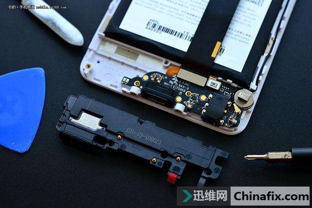

  机身下方的小PCB覆盖有手机的音腔,拆除音腔后就可以看到小PCB,小PCB主要负责连接天线,USB接口、耳机接口等的元件。
  魅蓝Note6采用一体化音腔规划,已经将外放喇叭集成到音腔内,方便安装。

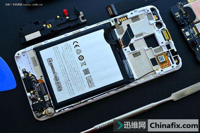

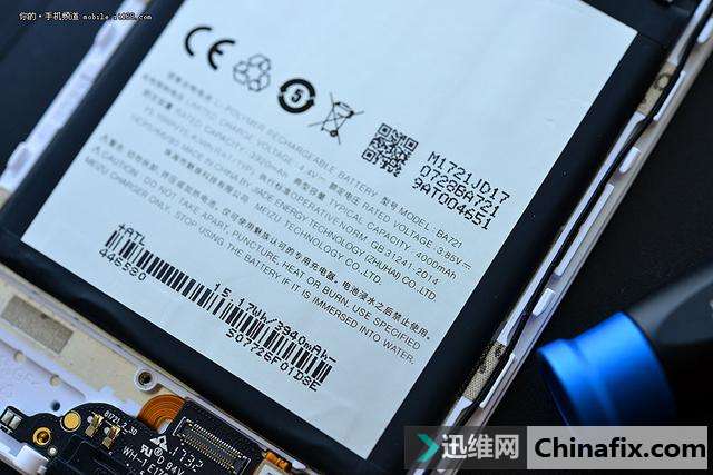

  魅蓝Note6配备了4000mAh的大电池,加上高通骁龙625采用14nm制造工艺,带来更为出色的电池续航能力。

  魅蓝Note6的中框和屏幕总成一体化规划,中框用于安装电池、主板等等的重要部件。

  魅蓝Note6的主板上覆盖有屏蔽罩,屏蔽罩上方再覆盖有铜薄,用于芯片散热。

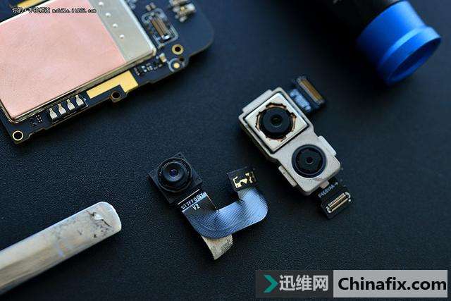

  魅蓝Note6采用1200万+500万像素的双摄组合,主摄像头采用IMX386/三星2L7传感器,支持全像素双核对焦,带来更快的对焦速度。
