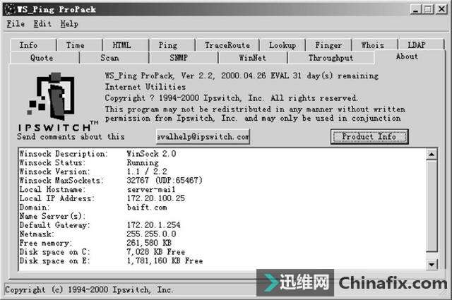

1. 查看当前计算机IP地址信息
  运行WS_Ping ProPack后默认显示“About”选项卡,在这里显示了当前计算机中的各种基本数据,包括的信息有:WS_Ping ProPack的版本信息、本地计算机的主机名(Local Hostname)、IP地址(Local IP Address)、域名(Domain)、默认网关(Default Gateway)、网络掩码(Netmask)、可用内存(Free memory)、硬盘各分区的剩余空间(Disk space)等(如图1-1所示),可使管理员很方便地了解自己计算机中的硬件情况与网络连接状态。
《网络管理》网络信息管理
图1-1 “About”选项卡

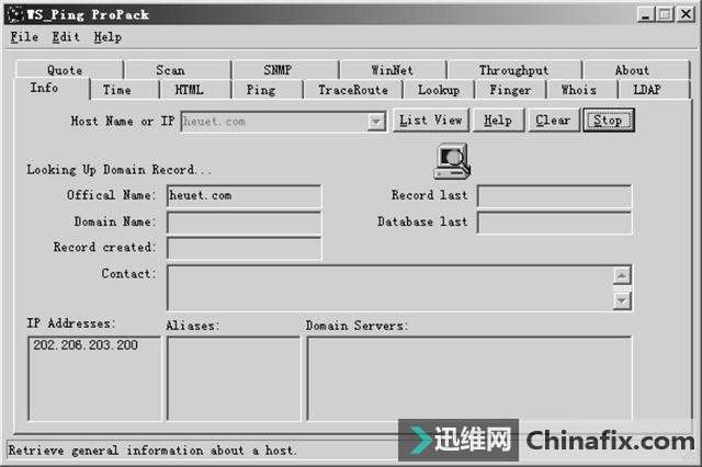

2. 查询远程主机的IP地址
  在“Info”选项卡中,可以查询网络中某台主机的各种信息,如名称、IP地址等,在追踪连接用户的来源或是想确认某个IP地址或域名的时候特别有用。例如,我们可以在“Host Name or IP”下拉列表框中键入要查询的域名,如coolpen.net,然后单击右侧的“Start”按钮,WS_Ping ProPack就会查询该域名,并显示出这个网址的详细信息,它的正式名称为heuet.com,运用的IP地址为202.206.203.200,其他信息如别名(Aliases)等为空,如图1-2所示。
《网络管理》网络信息管理
图1-2 “Info”选项卡

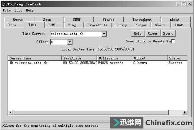

3. 同步计算机时钟
  在运用计算机时,可能会由于每台计算机的时钟不一样步,造成错误信息追查或记录文件分析的困扰。而WS_Ping ProPack的计算机时钟同步功能,可以将现在所运用的计算机与远程的网络对服务器系统(Time Server)进行同步。切换到“Time”选项卡,在“TimeServer”下拉列表中可直接选择默认的时钟服务器,也可以自行输入惯用的服务器地址,例如time.windows .com;在“Local System Time”中显示的则是本地计算机的当前时间。例如,这里选择“swisstime.ethz.ch”网址,单击“Start”按钮,即可查询该时钟服务器当前的时间,如果查询成功后,就会在列表框中显示出该服务器的当前时间,如图1-3所示。此时,即可与该服务器同步时钟了,右击该时钟服务器,在弹出的快捷菜单中选择“Sync Clock to Remote Time”选项,即可将本地计算机的时间同步。
《网络管理》网络信息管理
图1-3 同步时钟
注意
  不一样的时钟服务器,其时区与我们当前时间并不一样,所以要运用与我们时区相同的时钟服务器,如time.windows.com等。

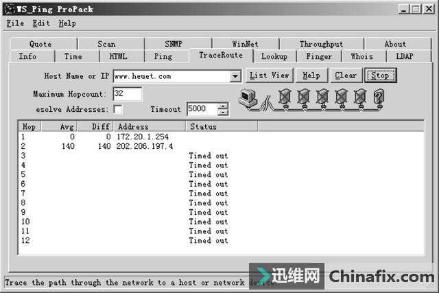

6. 追踪路由
  WS_PingPack的“TraceRoute”功能相似于Win系统中的Tracert命令,都是用来显示从本地计算机到达目的地址时所经过的路由。
  切换到“TraceRoute”选项卡,在“Host Name or IP”下拉列表框中键入要追踪的网址或IP地址,在“Maximum Hopcount”文本框中可以设置最大跳跃数,在“Timeout”数字微调框中可以设置超时时间。完成后单击“Start”按钮,开始追踪该地址,在列表框中显示出所经过的每个节点,并对所经过的每个网络节点进行分析,如图1-6所示。
《网络管理》网络信息管理
图1-6 追踪路由

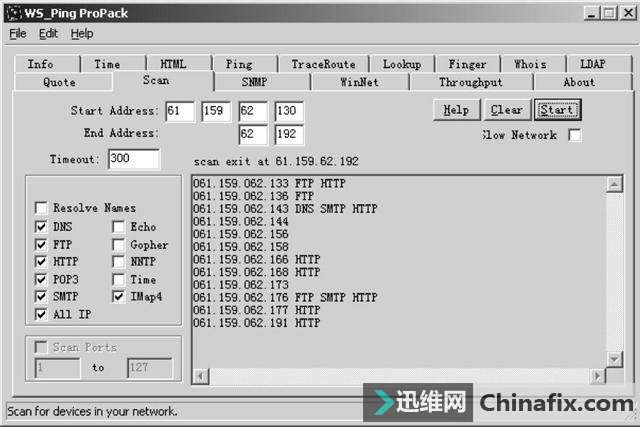

10. 扫描网络服务
  在“Scan”选项卡中,可以查询指定IP地址段内的计算机提供了哪些网络服务。
  下面,查询IP地址为61.159.62.130~61.159.62.192的计算机。首先在“Start Address”文本框中键入指定域的起始IP为61.159.62.130,在“End Address”文本框中键入终止IP为62.192,在“End Address”文本框中键入终止IP为100.255,超时的设置默认为300 ms,可不必更改。然后,在“Resolve Names”选项组中选择要查询的服务名称,这里选择查询是否有DNS、FTP、HTTP、POP3、SMTP与Imap4服务;也可以指定连接端口来搜寻特定IP。完成后单击“Start”按钮开始搜索,查询结果会显示在窗口上,并为每个IP地址列出它提供的服务名称,如图1-10所示。
《网络管理》网络信息管理
图1-10 扫描IP地址

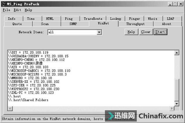

12. 查询局域网共享
  如果管理员想要了解本地局域网中有哪些计算机在共享着哪些文件,就可以运用“WinNet”选项卡,可以查询局域网内运用Win系统的计算机名称与共享情况。
在“Network Items”下拉列表中可以选择要查询的项目,如“domains”、“networks”、“Servers”、“shares”,或者选择“all”以查询所有项目。完成后单击“Start”按钮,即可在空白框中显示出所搜索到的信息,包括工作组中各计算机的计算机名、共享文件夹名称等,如图1-12所示。
《网络管理》网络信息管理
图1-12 查询局域网共享
