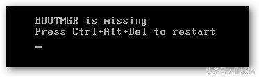

  问题现象:电脑开机提示“bootmgr is missing”,这种情况应该怎么搞定?
开机提示“bootmgr is missing”的搞定方式
  搞定方式和步骤:以下三种方式,可以根据实际情况选择
方式一:重建BCD文件
  1、将系统安装光盘放入光驱中,需要设置为从光盘启动。
  2、过程中,当看到"Press any key to boot from CD or DVD …" 或“按任意键从光盘启动”时,请快速按下键盘上任意一个键。
  3、选择“修复计算机”
  4、选择语言、时间、区域、输入法,并点击下一步。
  5、在系统恢复选项窗口中,点击“命令提示符”。
  6、输入BOOTREC /FIXMBR,然后按回车键。
  7、输入BOOTREC /FIXBOOT,然后按回车键。
  8、输入BOOTREC /REBUILDBCD,然后按回车键。
方式二:通过WinRE运行“系统还原”
  3、选择“修复计算机”
  5、在系统恢复选项窗口中,点击“系统还原”。
  6、根据系统还原的向导选择一个问题发生前的还原点,最后点击“完成”重新启动计算机。
方式三:通过WinRE运行“启动修复”
  3、选择“修复计算机”
  5、在系统恢复选项窗口中,点击“启动修复”。
  6、按照向导提示,完成修复。
