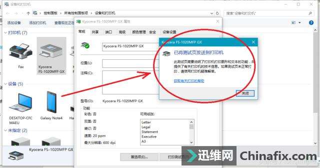

  首先,我要确定打印机驱动是否正确安装,从打印机右键属性上打印一张测验页,能正常打印出来即可。
局域网共享打印机的设置方式!

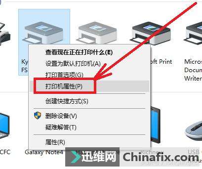

  (一)打印一切准备就绪后,接下来,我们打开打印机属性。
局域网共享打印机的设置方式!

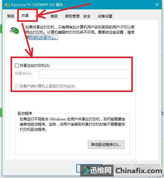

  (二)在弹出来的窗口中,选择【共享】,把【共享这台打印机】勾上,【共享名】可以不用更改。

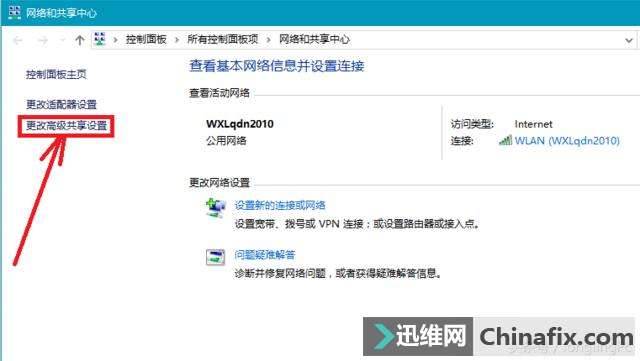

  ( 四)接下设置权限,让别人可以从网络上找到共享的打印机,打开【网络共享中心】,打开【更改高级共享设置】。
局域网共享打印机的设置方式!

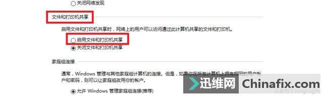

  (五)在窗口中找到【文件和打印共享】,把【启用文件和打印机共享】勾上。
局域网共享打印机的设置方式!

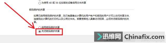

  同样的再找到【密码保护的共享】选项,把【关闭密码保护共享】取消,然后【保存更改】,别人即可从网络上找到此台电脑上的共享打印机了。
局域网共享打印机的设置方式!
