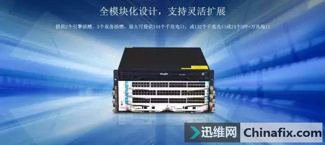

  1、插槽数量。插槽用于安装各种功能模块和接口模块。由于每个接口模块所提供的端口数量是一定的,因此插槽数量也就从根本上决定着交换机所能容纳的端口数量。另外,所有功能模块(如超级引擎模块、IP语音模块、扩展服务模块、网络监控模块、安全服务模块等)都需要占用一个插槽,因此插槽数量也就从根本上决定着交换机的可扩展性。
  2、模块类型。毫无疑问,支持的模块类型(如LAN接口模块、WAN接口模块、ATM接口模块、扩展功能模块等)越多,交换机的可扩展性越强。仅以局域网接口模块为例,就应当包括RJ-45模块、GBIC模块、SFP模块、10Gbps模块等,以适应大中型网络中复杂环境和网络使用的需要。

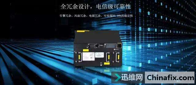

模块冗余
  冗余能力是网络安全运行的保证。任何厂商都不能保证其产品在运行的过程中不发生问题。而问题发生时能否快速切换就取决于设备的冗余能力。对于核心交换机而言,重要部件都应当拥有冗余能力,比如管理模块冗余、电源冗余等,这样才可以在最大程度上保证网络稳定运行。
路由冗余
  利用HSRP、VRRP协议保证核心设备的负荷分担和热备份,在核心交换机和双汇聚交换机中的某台交换机出现问题时,三层路由设备和虚拟网关能够快速切换,实现双线路的冗余备份,保证整网稳定性。
