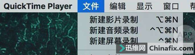

  QuickTime 提供了三种录制选项,分别是「影片录制」、「音频录制」以及「屏幕录制」。
iPhone 录屏、视频剪辑,QuickTime 原来这么好用!| 有用功
影片录制
  当我们点击「新建影片录制」,然后点击红色按键右方的小箭头,我们就可以通过 Mac 摄像头录制一段视频。
  但如果你这时候将 iPhone 连接上 Mac,在「相机」的菜单下选择你的 iPhone,你就可以对 iPhone 进行录屏操作。

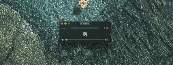

屏幕录制
  这个功能相信大家都能理解,就是录制你的 Mac 当前显示器上显示的内容。
  开始录制之后,你可以点击屏幕任意一处来录制全屏, 或者是拖动一个选框来选择需要录取的部分屏幕
  「屏幕录制」还能选择显示鼠标点按,再配合上 KeyCastr 在屏幕上显示键盘按键,录制一个教学视频就是这么简单。

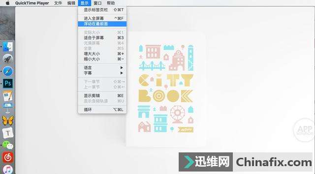

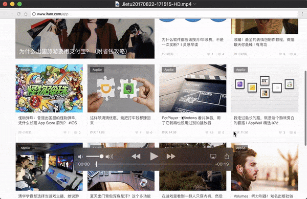

悬浮播放
  许多用户都习惯于在看视频的同时,一起做其他事情。而 QuickTime 内置的视频悬浮播放的功能,这可谓是为这些用户量身定制的。

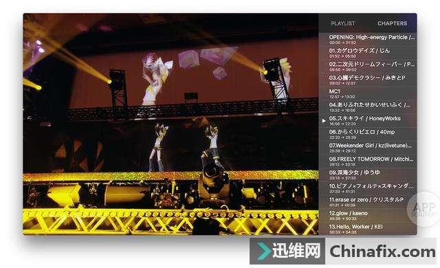

章节
  部分视频还支持章节功能,视频内容的起始时间一目了然,点击即可跳转相应片段或者时间段。

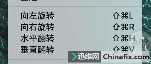

旋转
  有时候我们用手机拍视频时,由于重力感应或者其他 bug,会导致视频的方向出现问题。现在,用 QuickTime 提供的「旋转」功能,我们可以方便地让视频往任意方向旋转。

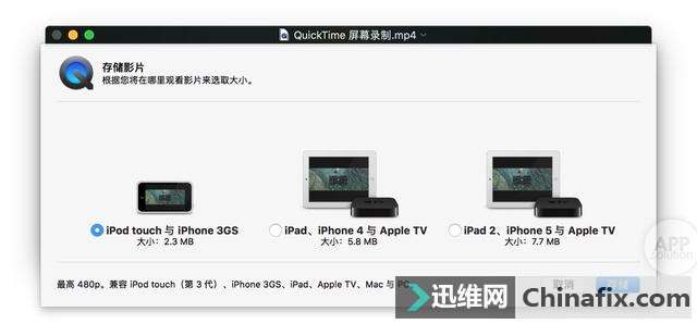

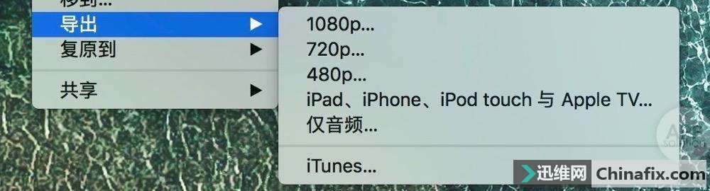

压缩
  如果当前视频的文件过于庞大,并且你也并不需要这么高的辨别率,你可以选择运用 QuickTime 来导出较低辨别率的视频,对视频进行一定的压缩。
  我们也可以直接选择第四个选项「iPad, iPhone, iPod 与 Apple TV」选项来预览各个辨别率导出的视频大小。
  在这里 AppSo(微信公众号 AppSo)要吐槽一句,现在 iPhone 8 都快要发布了,这里导出的选项还停留在 iPhone 5 时代......

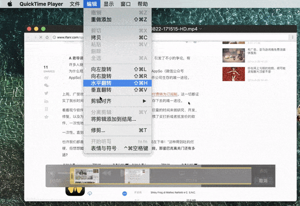

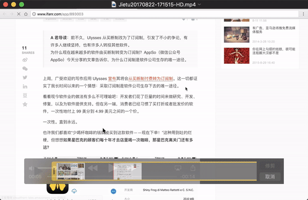

修剪
  我们可以利用 QuickTime 来对视频的开头或结尾进行修剪。点击 QuickTime 菜单栏中的「编辑」→「修剪」或者运用快捷键 Command + Y 呼出。
  然后,拖动视频两端的黄色滑块到需要修剪的位置,点击「修剪」即可完成对开头以及结尾的剪辑。
