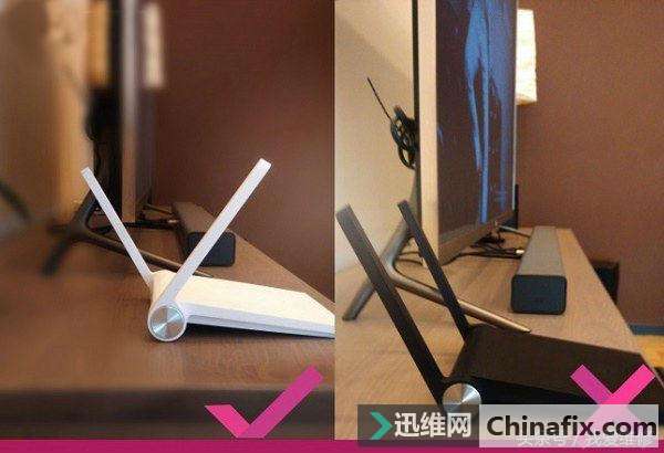

  1、路由器摆放位置
  路由器会向四面八方发送信号,如果你把路由器放在窗边或是墙角,就浪费掉了很多信号,所以尽量把路由器放在家里中间位置。
  路由器的信号会随着传播的距离减弱,而且也在穿透某些固体材质(金属、混凝土、水泥)时受到削弱,所以千万别把无线路由器放在地面上。
无线WiFi提速只需这几招!你学会了吗?
  2、路由器天线
  电子设备内部的天线和无线路由器天线平行时,接收信号的效果最好。手机和平板的天线有两个,并互相垂直,所以可把路由器的两个天线掰成两个不一样的方向,最好成直角。如果你家的路由器只有一个天线,或者没有天线,可以用易拉罐把信号反射到你想让它射的方向。

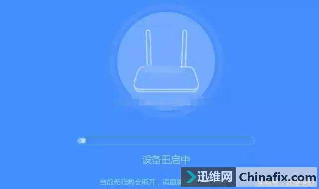

  4、日常设置
  有时路由器过热、老化、下载过量导致信号覆盖降低,因此可以考虑将路由器设置为每天自动重新启动,不少固件或计时软件都有这一功能,重新启动路由器后,无线WiFi能变得更快更稳定哟。
  另外建议大家间隔几个月重置一下路由器,也就是将路由器恢复出厂设置,然后重新设置一次,这样也能更好的提升路由器运用效率。

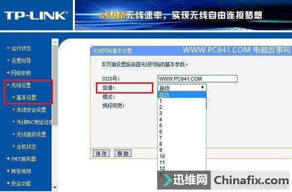

  5、更换路由器无线信道
  你知道吗,优化无线路由器信道设置,可以提升网络速度。如今家家都有无线路由器,而如果周边附件路由器太多,不一样路由器之间也可能造成信道干扰,从而降低了Wifi速度,我们可以手动设置无线路由器信号,将默认“自动”,设置为手动选择,有1-13可以选择,比如可以选择6、8信号,尽量别和附近的重复即可。
  通过测验,有时候优化无线路由器信道设置后,测验的无线WiFi网速有着较为显著的提升。

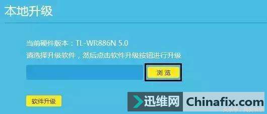

  6、升级路由器固件
  固件是一种嵌入在硬件当中的控制程序,对于路由器的性能有重要影响。更新路由器的固件是无线用户常常忽视的一步,就像软件必须定时更新一样,无线路由器也需要常常检查更新来修补Bug,并提升设备的运作效能。虽然有时更新固件,并不能直接拓展无线信号,但对路由器稳定度的提升,是有相当帮助的。
