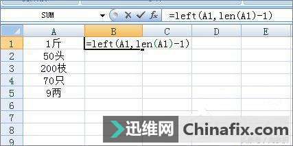

  1、这组数据,我们只需要它前面的数字,不需要最后一个字符单位,怎么处理呢?
Excel表格如何批量去掉单元格内最后一个字符?
  2、在B2单元格输入公式=LEFT(A1,LEN(A1)-1)
  3、回车以后得到结果则是A1单元格的数字。
  4、下拉以后看到这一组数据都只保留了数字部分,已经去掉最后一个字符。
