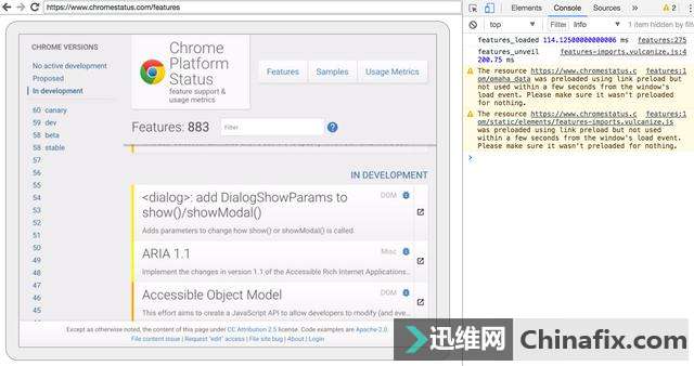

在没有浏览器界面的情况下调试 Chrome
  当你运用 --remote-debugging-port=9222 运行 Chrome 时,它会启动一个支持 DevTools 协议[7]的实例。该协议用于与 Chrome 进行通信,并且驱动 Headless Chrome 浏览器实例。它也是一个相似 Sublime、VS Code 和 Node 的工具,可用于使用程序的远程调试。#协同效应
  由于你没有浏览器用户界面可用来查看网页,请在另一个浏览器中输入 http://localhost:9222,以检查一切是否正常。你将会看到一个可检查的inspectable页面的列表,可以点击它们来查看 Headless Chrome 正在呈现的内容:
Headless Chrome 入门
DevTools 远程调试界面
  从这里,你就可以像往常一样运用熟悉的 DevTools 来检查、调试和调整页面了。如果你以编程方式运用 Headless Chrome,这个页面也是一个功能强大的调试工具,用于查看所有通过网络与浏览器交互的原始 DevTools 协议命令。
