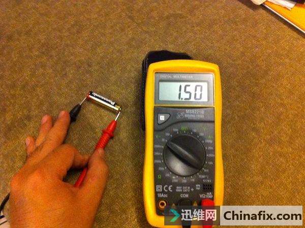

用万用表测电压
  测量电压(或电流)时要选择好量程,如果用小量程去测量大电压,则会有烧表的危险;如果用大量程去测量小电压,那么指针偏转太小,无法读数.量程的选择应尽量使指针偏转到满刻度的2/3左右.如果事先不清楚被测电压的大小时,应先选择最高量程挡,然后慢慢减小到合适的量程。
  a.交流电压的测量:将万用表的一个转换开关置于交、直流电压挡,另一个转换开关置于交流电压的合适量程上,万用表两表笔和被测电路或负载并联即可。
  b.直流电压的测量:将万用表的一个转换开关置于交、直流电压挡,另一个转换开关置于直流电压的合适量程上,且“+”表笔(红表笔)接到高电位处,“-”表笔(黑表笔)接到低电位处,即让电流从“+”表笔流入,从“-”表笔流出.若表笔接反,表头指针会反方向偏转,容易撞弯指针。

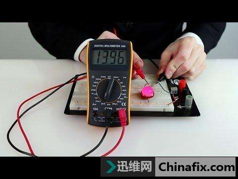

用万用表测量电阻
  a.选择合适的倍率挡.万用表欧姆挡的刻度线是不均匀的,所以倍率挡的选择应使指针停留在刻度线较稀的部分为宜,且指针越接近刻度尺的中间,读数越准确.一般情况下,应使指针指在刻度尺的1/3~2/3间。
  b.欧姆调零.测量电阻之前,应将2个表笔短接,同时调节“欧姆(电气)调零旋钮”,使指针刚好指在欧姆刻度线右边的零位.如果指针不能调到零位,说明电池电压不够或仪表内部有问题.并且每换一次倍率挡,都要再次进行欧姆调零,以保证测量准确。

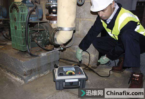

兆欧表(摇表):
  摇表又称兆欧表,其用途是测验线路或电气设备的绝缘状况。
万用表和摇表(兆欧表)实用小技巧 二般人不知道
运用方式:

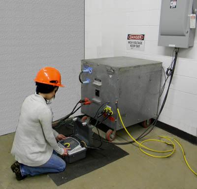

  (1) 首先选用与被测元件电压等级相适应的摇表,对于500V及以下的线路或电气设备,应运用500V或1000V的摇表。对于500V以上的线路或电气设备,应运用1000V或2500V的摇表。
  (2) 用摇表测验高压设备的绝缘时,应由两人进行。
  (3) 测量前必须将被测线路或电气设备的电源所有断开,即不允许带电测绝缘电阻。并且要查明线路或电气设备上无人工作后方可进行。
  (4) 摇表运用的表线必须是绝缘线,且不宜采用双股绞合绝缘线,其表线的端部应有绝缘护套;摇表的线路端子“L”应接设备的被测相,接地端子“E”应接设备外壳及设备的非被测相,屏蔽端子“G”应接到保护环或电缆绝缘护层上,以减小绝缘表面泄漏电流对测量造成的误差。
  (5) 测量前应对摇表进行开路校检。摇表“L”端与“E”端空载时摇动摇表,其指针应指向“∞”;摇表“L”端与“E”端短接时,摇动摇表其指针应指向“0”。说明摇表功能良好,可以运用。
  (6) 测验前必须将被试线路或电气设备接地放电。测验线路时,必须取得对方允许后方可进行。
  (7) 测量时,摇动摇表手柄的速度要均匀120r/min为宜;保持稳定转速1min后,取读数,以便躲开吸收电流的影响。
  (8) 测验过程中两手不得同时接触两根线。
  (9) 测验完毕应先拆线,后停止摇动摇表。以防止电气设备向摇表反充电导致摇表破坏。
  (10) 雷电时,严禁测验线路绝缘。
