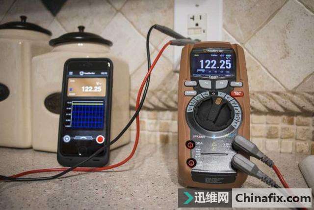

电器是我们日常生活中不可分割的一部分,形形色色的日用电器,随着时间的增加,部分电器电路零件老化与问题,再加上阴雨潮湿的天气,电器电路难免会出现漏电的状况。漏电问题的原因有很多,经常会报修检查,相信在检查的期间有些人也会费一些脑子。运用万用表就可以轻松地查出漏电的原因,那么我们该如何正确的操作呢?
美女家中漏电 师傅拿着万用表和电笔来了……
问题检查
  在检查哪里漏电之前,我们要先要看看家中到底出现了哪些问题现象,有什么显著特征;其次从表面观察有无直观的问题点,然后再进行下一步检查。
操作方式技巧
  第一种、测量火线和零线的绝缘电阻,测量火线对地线的绝缘电阻,测量零线对地线绝缘电阻。如果短路绝缘电阻基本为零。把数字型万用表的挡位放在欧姆档的200M挡上,表笔一只放在出线上另一只碰触墙壁,或者接地线。等万用表上显示的数字稳定后,读出的是主线路的绝缘电阻数值,如果绝缘电阻数值小于0.5兆欧,那么是主线路出了问题,如果绝缘电阻在0.5兆欧以上,那就可以排除是主线路出了问题。用同样的办法测量另外一根导线,也查看数值,看是否是主线路出了问题。用同样的方式逐个检测分路及各用电电器的绝缘电阻值,直到找到问题点为止。
  第二种,用万用表测量漏电电压,把万用表转换开关放在交流电压测量档上,一般放在交流电压250V档位,然后把黑表笔插入所测设备附近的土壤里,红表笔接在设备的金属外壳上。这时看万用表上指示数,如果表针不动,可依次改放低挡,直到指示出具体的数据即为该设备的漏电电压。如果当表笔在最低档时仍无指示,即为该设备没有漏电现象存在。
  第三种,用验电笔检查有无漏电。检查者手握验电笔直接与用电设备的金属外壳相接,当验电笔中的氖管发亮时,即说明该设备有漏电现象,并说明漏电电压较高。当氖管不亮时,不能说明设备没有漏电现象,可能是漏电电压低氖管亮不起来,也可能就没有漏电电压。
  第四种,在没有万用表及验电笔时,可用手背碰一下用电设备的金属外壳。当有手麻或电击感时,就说明该设备有漏电电压。当有电击感时一定要提升警惕,说明漏电电压比较高。要停机检查分析原因,排除问题之后再运用,否则可能出现触电事故。
操作注意事项
  1、注意在测量的时候不能用手触及表笔的金属部位
  2、在测量各个用电设备的时候注意要先放电,以防用电设备中的容性电流伤人
  总结:电还是个很危险的东西,居家没有点经验的还是安心请维修师傅吧。

万用表只能用来测低阻的,而摇表才是用来测高阻得的,凡涉及到测绝缘电阻的都要用电压等级合适的摇表测才准确,放心。

零线和接地测量如果有电压证明接地线带电,然后一户一户拉空气开关,拉到谁家没电压了就是这一户,他家接地线和零线插做线接反了。

查漏电,首选还是摇表,
引用 维殇轻谈 2017-9-12 08:47
简单点的就是一个一个空开送,送上跳闸的就是这路
