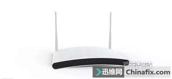

  以两根天线的路由设备为例,支持2x2MIMO,就像两个人同时干活,将原来的工作效率变为两倍,提升了设备接收到无线WiFi信号的效率,并且显著改善了通信质量。

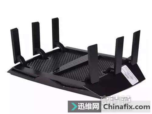

  由于现在大部分智能路由器设备都已支持双频无线WiFi,其拥有2.4GHz和5GHz两个频段,所以一般的6根天线的路由设备,其中2.4GHz运用3根天线,5GHz运用另外3根天线,实现3x3MIMO的效果。
路由器天线是不是越多信号越强?
  所以高端路由器设备基本都会采用6根、8根乃至更多天线,是为了满足2.4G和5G频段的无线WiFi信号质量和提升无线速率,而无线WiFi信号强度则是由发射功率强度决定,与天线数量并无联系。

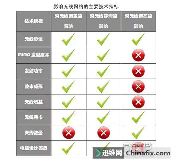

  影响无线网络的主要技术指标
路由器天线是不是越多信号越强?
  天线数量对信号的影响并不是非常显著,多天线的路由器信号只是比单天线路由器的信号强10%~15%左右而已,一般不敏感的人群几乎感觉不出来不一样,而两根天线与四根天线的路由器相比,无线信号的强度几乎是一样的。
