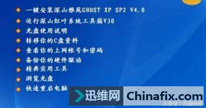

  ISO系统
系统镜像GHO、WIM、ISO的分别
  ISO分为2种,一种为微软原版windows系统文件
系统镜像GHO、WIM、ISO的分别
  这个只能刻录到U盘或光盘启动电脑且没有DOS工具,另外一种
系统镜像GHO、WIM、ISO的分别
  常见雨林木风 番茄花园 深度技术等的系统文件包,内部包含光盘启动文件微型PE系统, 主要还是放了GHO系统,
  通过附加的启动文件来恢复GHO的形式,启动电脑靠ISO文件。
