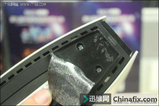

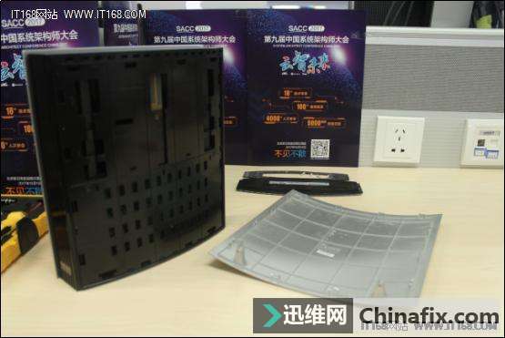

  在斐讯K3C的底座上有一块胶皮垫,小编尝试将胶皮垫慢慢撕开一角,顿时看到了希望,两颗螺丝赫然在目,这就是我苦苦寻求的突破口啊!

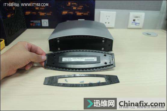

  彻底撕下胶皮垫,左右两边各有四颗螺丝,我们将螺丝所有拧下,也就完成了“万里长征第一步”。
“暴力解剖“斐讯K3C,探究高颜值下的强大内“芯”
  拧下螺丝钉发现底座的塑料板原来也是可以拆除的,正当为自己的机智点赞的时候,问题出现了。

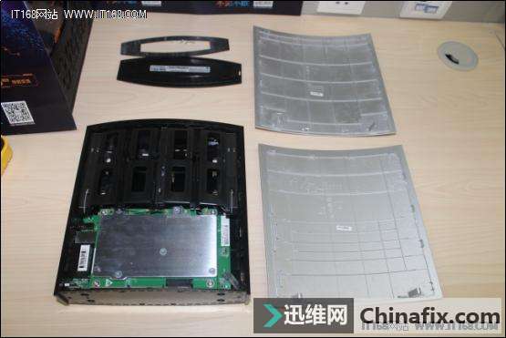

  机身整体的两面外壳的拆除并不是那么顺利的,需要稍微运用些蛮力撬动下外壳,外壳是用卡扣来进行固定的,很不幸,在拆除过程中底部的卡扣破坏,然后才将一面外壳拆下。诸位不要嘲笑我,因为我并不相信你有更高明的技巧。如果有,那好,留下电话我晚上去找你私聊。
  通过同样“弃车保帅”的方式,我们拆下了另一面外壳,斐讯K3C无线路由器就“赤条条”的出现了。

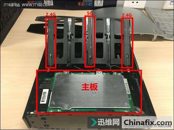

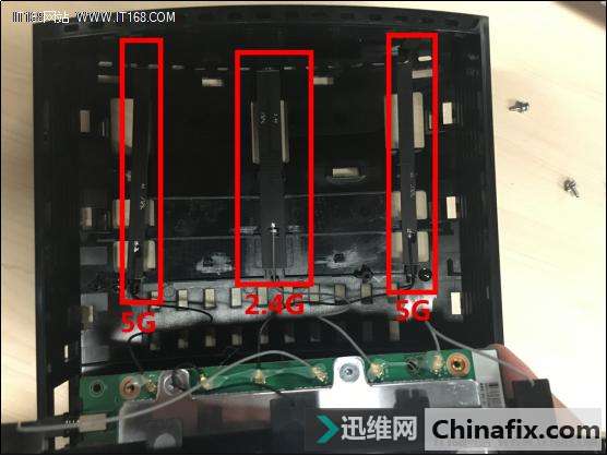

  在我们可见的视野中,上半部分是三根天线规划,两边为2.4G天线,中间为5G天线,下半部分为主板,说好的六根高增益天线的,怎么就三根?别急,继续往下看;

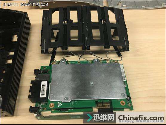

  取出上半部分的天线,发现在另一侧还有三根天线,两边为5G天线,中间为2.4G天线。

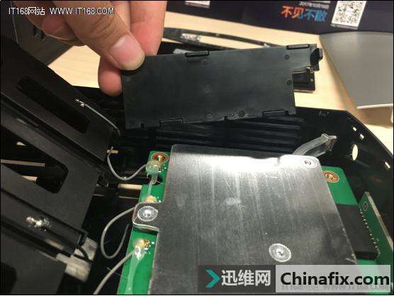

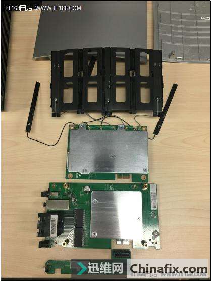

  接下来我们来研究主板,毕竟产产品的“精华”都在这上面了。首先要做的是将主板整体取出,而第一步则是要取出右下角部分的一个小隔板,隔板旁边是一根导光柱,通过导光柱能够呈现出指示灯的亮光。
  随后我们取出了主板部分,主板分为上下两部分,并通过一块PCB子板桥接。

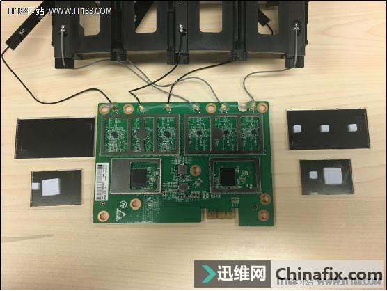

  拧动螺丝,将主板两部分分开,两部分分别为无线WiFi子板和处理器子板,每个子板都覆盖有一层金属散热板。

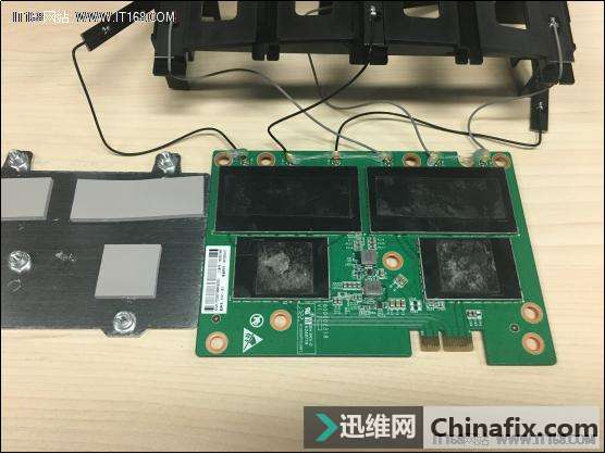

  首先掀开无线WiFi子板的散热板,发现还有四块屏蔽罩。
  同样的,我们掀开处理器子板的散热板,里面同样有屏蔽罩规划。
  分别撬开两块子板上的屏蔽罩,至此,所有的芯片都呈现在我们的眼前,接下来就让我们一起来把把眼,看斐讯K3C无线路由器究竟有着怎样的芯片阵容。

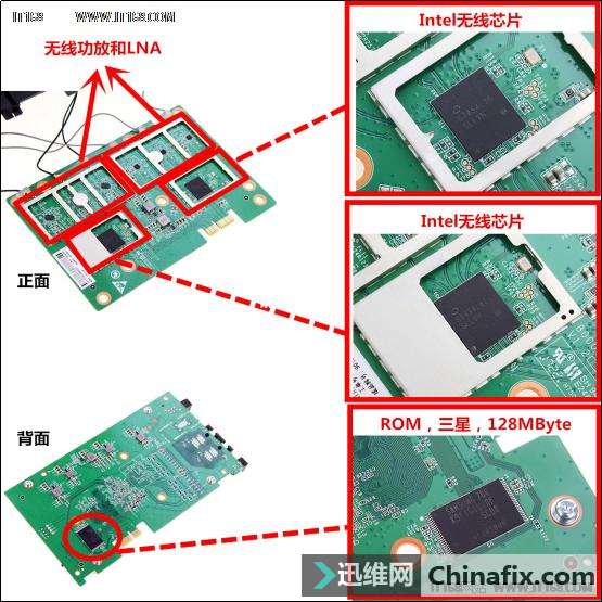

  拆解来看,我们分别标注了无线WiFi子板、处理器子板和用作桥接的PCB子板。
  无线WiFi子板部分,从正面看,上半部分为无线功放和LNA,下半部分为两个Intel的无线芯片,分别为2.4G和5G芯片。背面则为三星128MByte ROM规划。

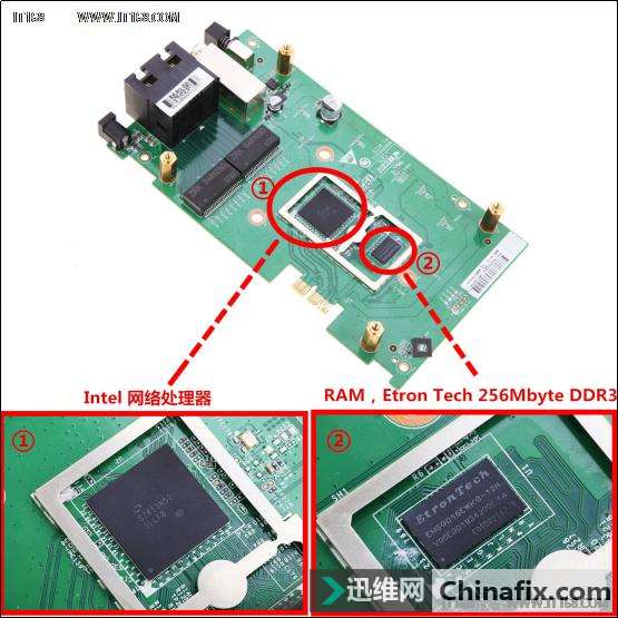

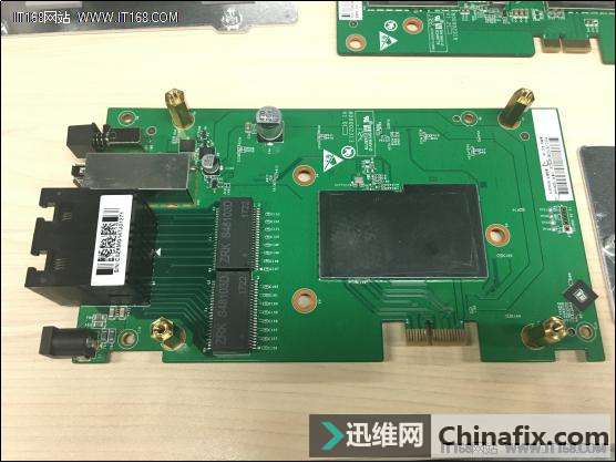

  处理器子板部分集成了网络端口、电源、开关。中间部分为Intel网络处理器和256MB的储存芯片,规划很是合理。通过小编的拆解“试水”,相信大家对斐讯K3C无线路由器的内部结构和硬件阵容有了一定的了解。总体来看,斐讯K3C无线路由器在硬件方面还是很豪华的,整体合计也很是规整,既能保证产品性能又合理利用了内部空间,由此看来,斐讯K3C在性能上的出色表现是建立在这些硬件基础之上的。
