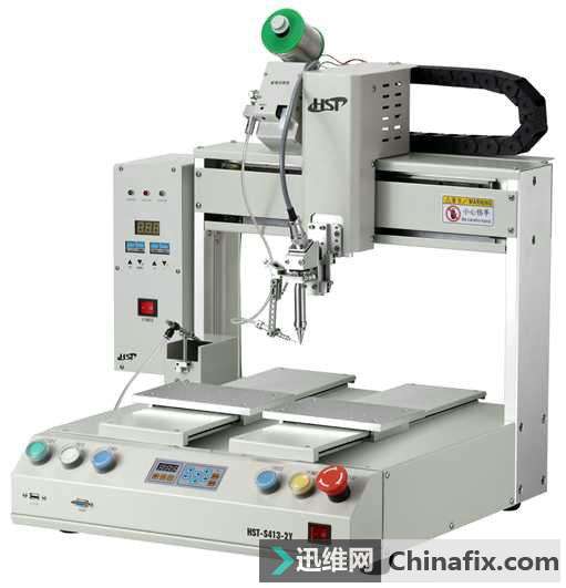

  波峰焊锡机问题怎么搞定?波峰自动焊锡机的问题并不是一成不变的,它由许多原因造成的,并不是说说就能搞定的,还要在实际生产过程中慢慢总结和搞定的,下面我们一起来看看波峰焊锡机助焊剂喷头不摆动问题如何搞定的?
  1、看看汽缸上面的钢条是不是凸起来了
  2、查看气源是否正常
  3、看下靠里边的感应光眼是不是装歪了,感应不到一般是不会回来的
波峰焊锡机助焊剂喷头不摆动问题如何搞定?
  4、波峰打不起来: 锡炉里的锡液是否过少
  5、温度升不起来:温控探头破坏或断线,温度设置问题,加热管破坏,电器,温控器问题。(环境对温度的影响也要考虑到)
