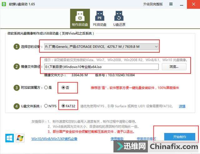

  1、将Win10 x64原版iso镜像拷贝到一台运行Win7系统的电脑上。
  2、在运行Win7系统的电脑上安装“软媒U盘启动工具”。
  3、将准备好的8GB U盘或者内存卡插入电脑
  4、打开“软媒U盘启动工具”选择” 制作启动盘”
  5、选择插入的U盘
  6、浏览“Win10 x64 ISO镜像”
  7、选择U盘文件系统类型为“FAT32”
  8、选择开始制作并等待制作完成

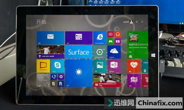

  1、制作完U盘启动Win 10 x64硬装盘后开始为Suraface3安装Win10 x64系统。

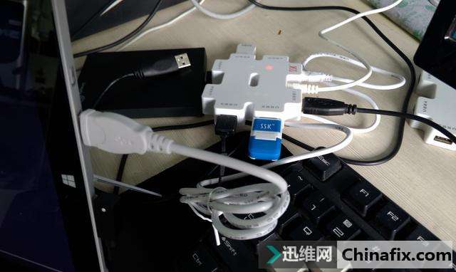

  2、将USB HUB连接到Surface3上唯一的一个USB接口,在USB HUB另一端连接USB鼠标,USB键盘和第一节中制作好的Win10 x64硬装盘

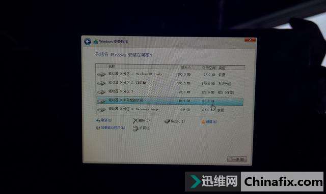

  11、选择要安装到的分区(Surface选择剩余空间最大那个分区)
微软Surface3/Pro升级Win10指南
  12、全新安装需要对磁盘进行格式化,覆盖安装无需格式化磁盘

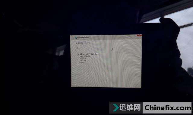

  13、进入安装过程。
  14、安装马上完成

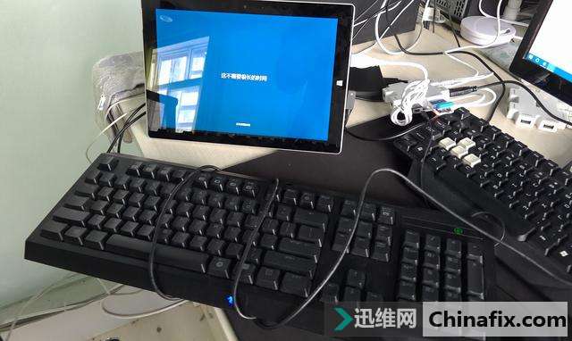

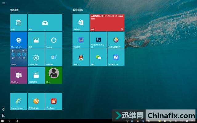

  15、安装完成后会进入系统。

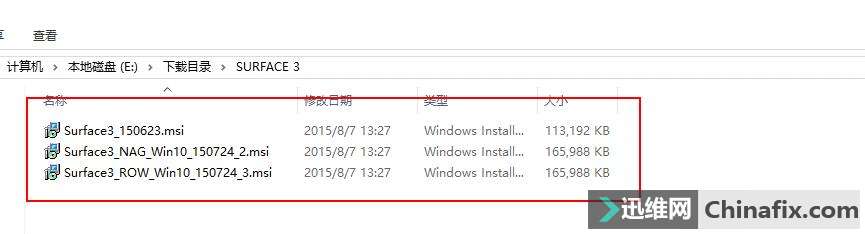

  16、安装完毕后设备没有驱动,因此无法运用触摸屏,无法联网,需要下载官方驱动到拷贝到外置本地储存设备通过USB HUB连接到Surface安装驱动。
  17、点击安装驱动程序(Surface3请安装第一个驱动包,Pro请安装后面的驱动包。)
  18、驱动安装完毕,试一下,触摸屏,音频,网络所有驱动正常,可在计算机属性,管理中查看,无黄色感叹号表示正常。

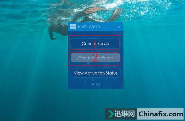

  19、如果是运用升级安装重新启动就会自动激活,如果运用全新安装请运用pojie工具激活系统。
  20、关于激活工具运用方式:(将电脑联网后,根据下图示点击第一步、第二步即可激活。)
