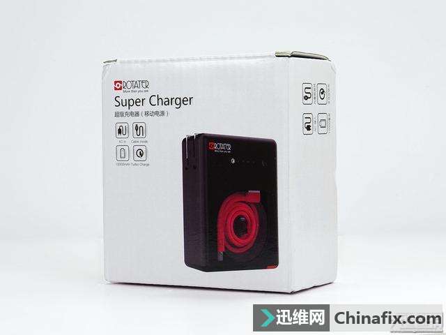

  白底瓦楞纸盒、彩印外包装。
什么叫超级充?看完你会点赞的

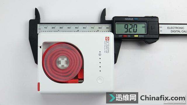

  纸盒底部的产品参数:ROTATER罗盘超级充电器(移动电源)
  产品型号:R3100
  产品尺寸:92*75*35MM
  AC输入:100-240V 50~60Hz
  电芯容量:10150mAh(最小容量9750)
  输出:5V-2A/9V-2A

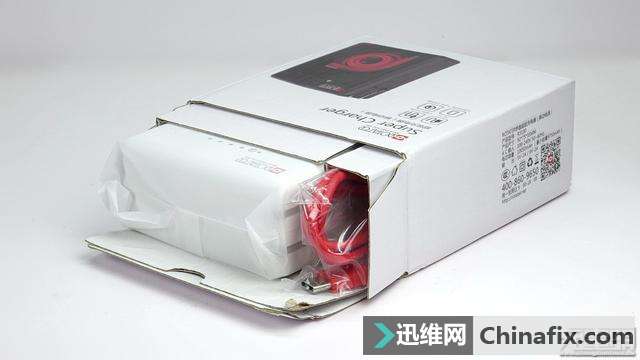

什么叫超级充?看完你会点赞的
  纸盒还有一层相同材质的内衬,数据线装在透明塑料袋内,超级充套有一层磨砂袋,可以起到不错的缓冲防护作用。

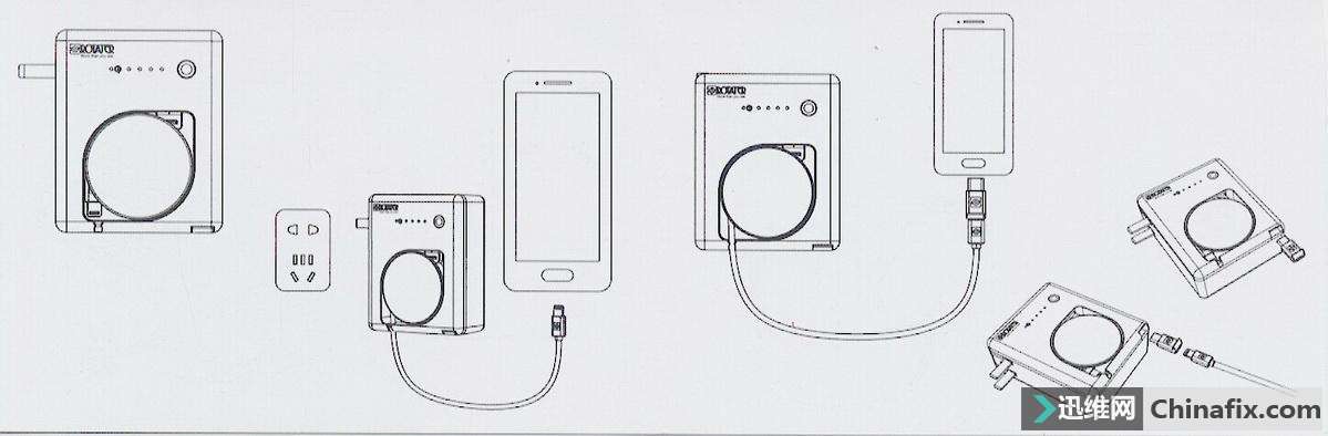

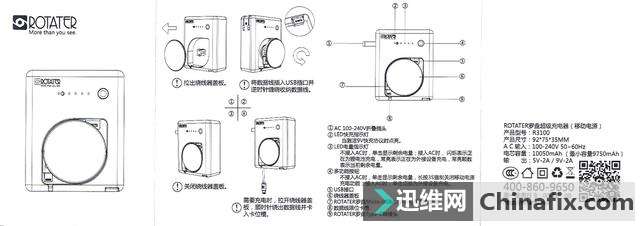

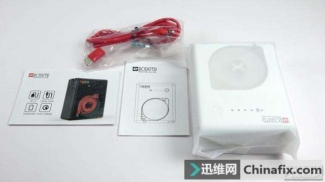

  包装内所有内容物。中文说明书2本,二合一数据线一条,超级充本体。2张说明书的扫描件:

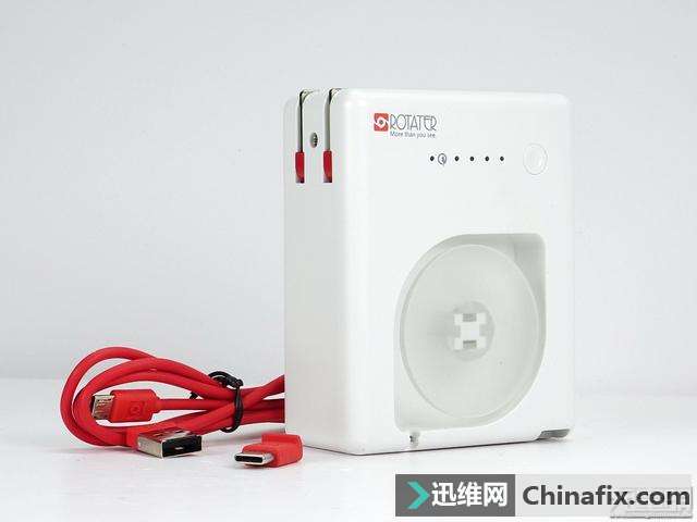

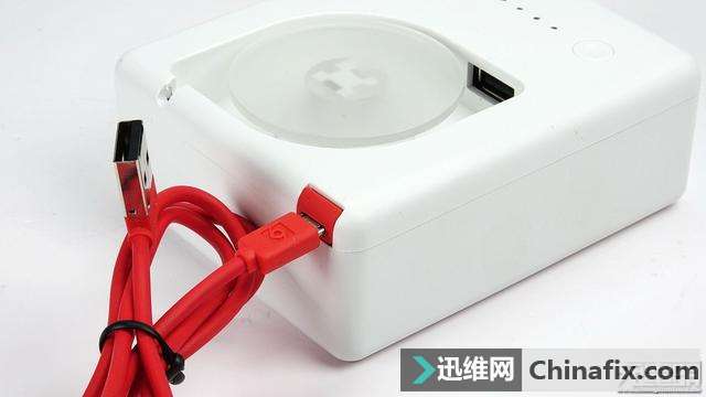

  Mirco数据线、Type-C转接头一只,数据线需要自行盘绕在收线盘上去。
什么叫超级充?看完你会点赞的

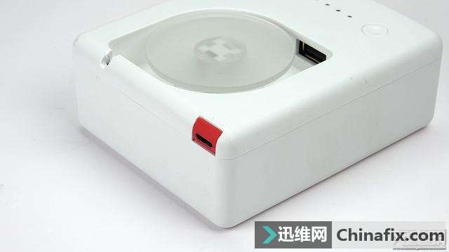

  Type-C转接头可以插入超级充右下角的收纳孔中,不易松动,用手指很难取出,
什么叫超级充?看完你会点赞的
  用Mirco数据线插进Type-C转接头后就很容易取出来了,这个规划不错,可以起到防丢功能。

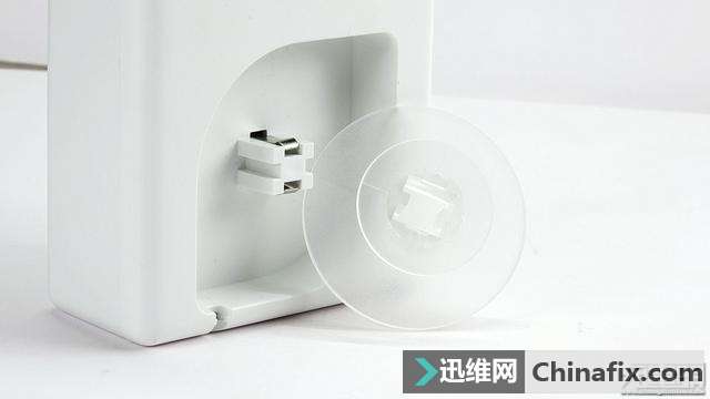

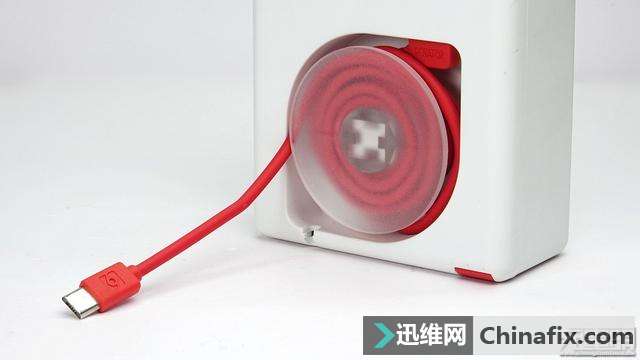

  磨砂质感的半透明绕线盘只能垂直于轴心向外拔出,不能转动!卡销运用了金属簧片,起到卡紧的作用,结实耐用。
什么叫超级充?看完你会点赞的
  数据线及Type-C转接头手柄都采用了一样与线身颜色、材质都一样的规划,线身圆形截面,手感比较柔软,并且都打有产品logo,可见厂家还是比较用心的去做了。
  数据线需要自己缠绕进去,并没有想象的像卷尺那般的自动缠绕的弹簧收纳功能,多少有点小失望。外壳左下角留有一个小缺口,起到固定线夹卡槽的功能,可以用来调整合适的线材长度。

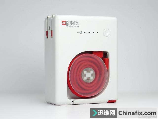

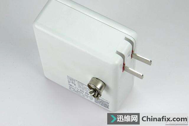

  像个消火栓有木有?红白配色还蛮好看,logo也规划的比较精致。自带折叠式AC插头,比较方便。logo下方并排有2组、5颗LED指示灯,最左侧的一颗LED在激活9V快充技术模式输出时会亮起红色,旁边有一个快充技术图标。右侧是4颗常规的蓝色LED电量指示灯。最右侧是一枚轻触按键,不接入AC时,单击显示剩余电量,长按3S强制关闭移动电源充电功能;接入AC时,单击切换为外接设备充电。
什么叫超级充?看完你会点赞的

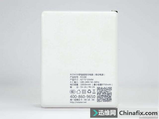

  超级充本体外壳是较为细腻的磨砂质感,拿在手里不会滑手,也不会留下指纹汗渍,比较清爽干净。背面产品信息与外包装纸盒完全相同。

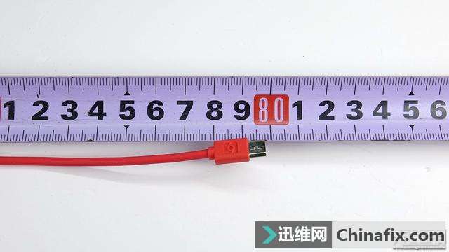

  自带红色数据线比较拉风,这也是ROTATER罗盘超级充的一个亮点规划,长度80cm,比较适宜。
什么叫超级充?看完你会点赞的

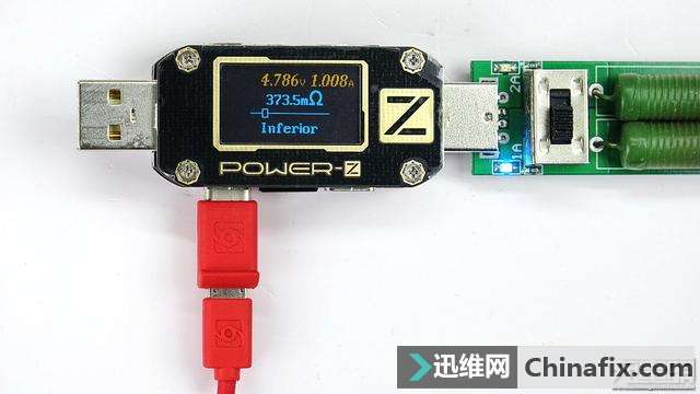

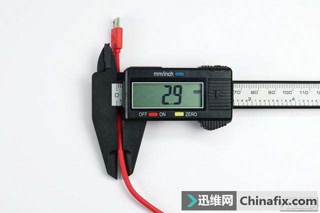

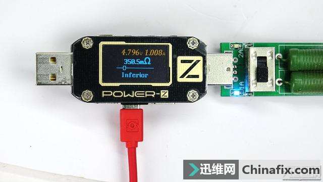

  为了保持线材的柔软度便于缠绕收纳,线径比较细,实测不够3mm,比一般常见的线材细很多,还要容纳VBUS、D-、D+、GND,4根芯线,不免令人担心其性能表现。
什么叫超级充?看完你会点赞的
  POWER-Z黑金表实测线阻:达到了惊人的350mΩ,线阻比普通数据线高了2~3倍。
什么叫超级充?看完你会点赞的
  加入Type-C转接头后又涨了20多mΩ,基本属于不可用的级别,压降太大,会极大地拖累充电速度,如果是在9V输出下勉强还好些吧。

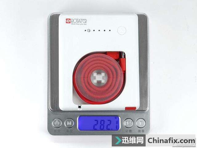

  ROTATER罗盘超级充重量达到了282克,比同等容量的移动电源重了约100克左右,不过考虑到它自带的数据线、收纳机构和内置AC电源规划,可以接受。

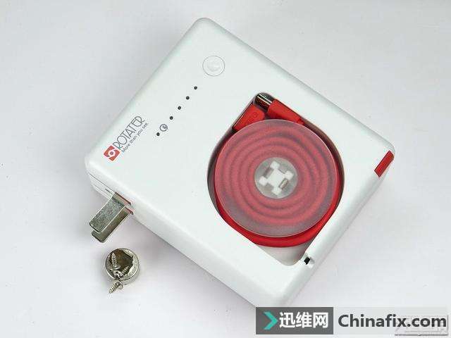

  折叠式AC电源插脚不吸磁,折叠手感一般,没有清脆的定位响声。
什么叫超级充?看完你会点赞的
  外壳此部位出现了显著的磁吸现象,内部18650电芯钢壳所致。

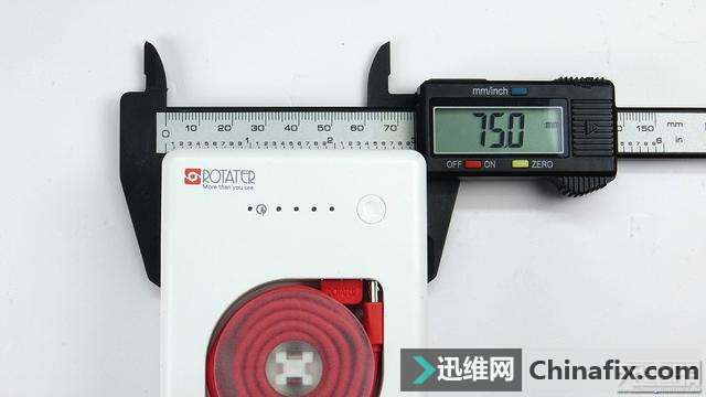

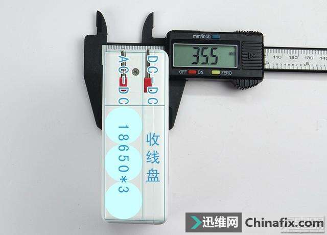

  ROTATER罗盘超级充的三围尺寸为92*75*35mm,比同等容量的移动电源要大上不少,尤其是厚度,据育良书记的拆解图可见内部结构如上图所示,由于需要额外的AC电源空间,收线盘的规划也占用了较多空间,造成产品厚度的增加也是没办法的事,ROTATER已经很尽力了。

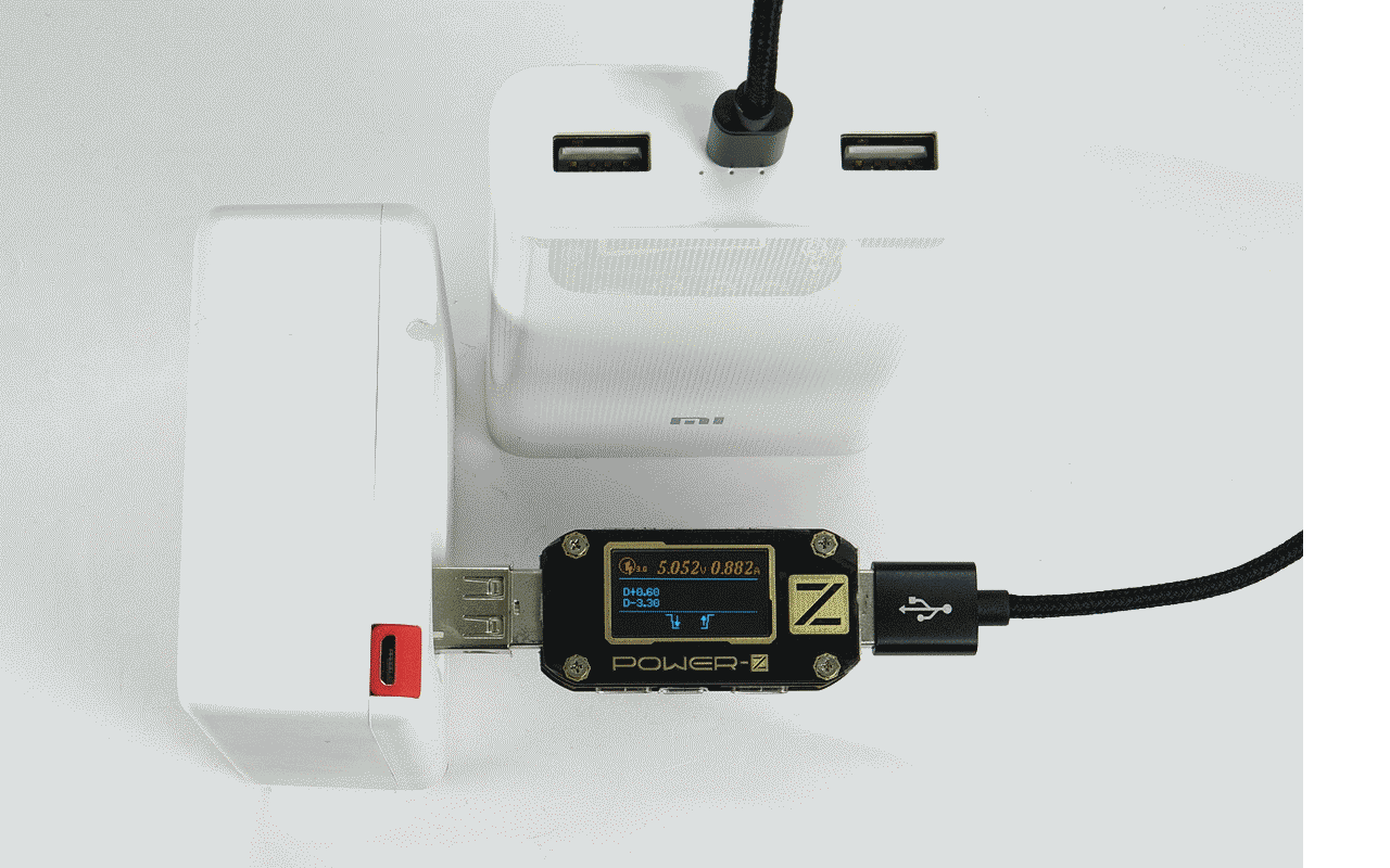

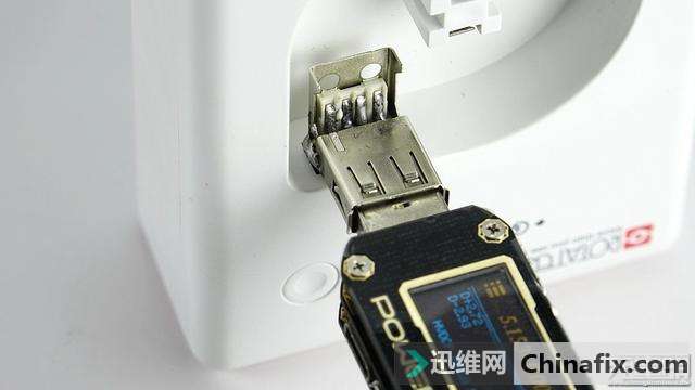

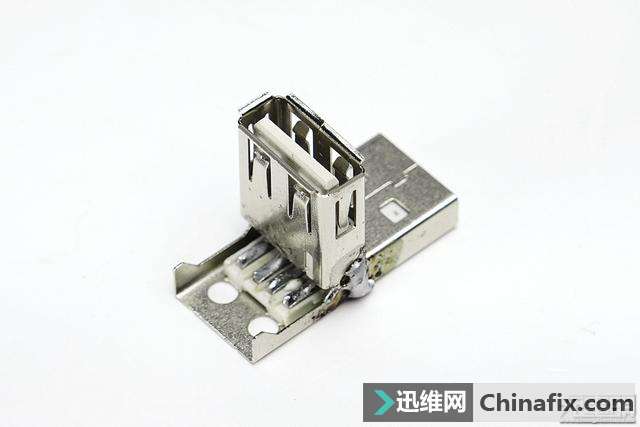

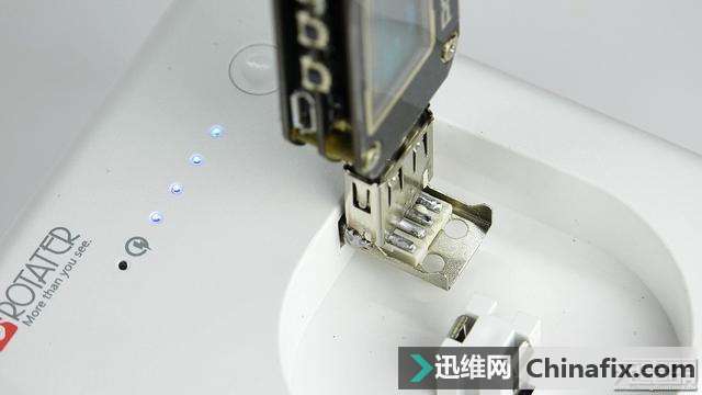

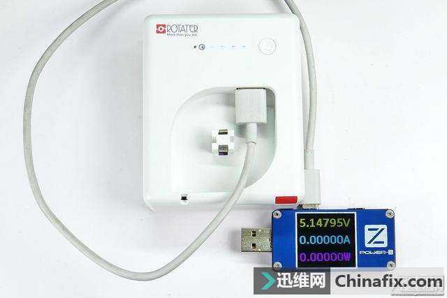

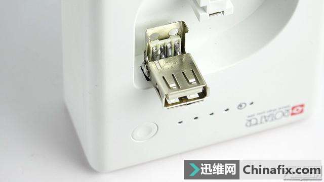

  由于输出插座的位置实在是扣手,USB表没法直接测验,只能用线引出,徒增了线阻,不过对于仅测验空载电压来说并不会有什么影响。
什么叫超级充?看完你会点赞的

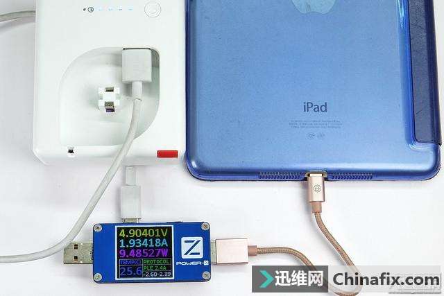

  在运用ORICO 50cm和OPSO 15cm短线的情况下,充iPad-mini 3,电压由5.14V跌落到了4.9V,电流1.93A,POWER-Z FL001显示识别为苹果2.4A输出模式,充电功率9.48W,接近满速。

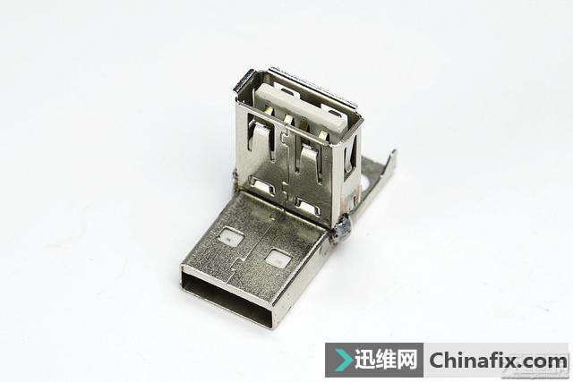

  为了减少线阻,便于测验拍照,特意制作了如下的90°USB转接头:
什么叫超级充?看完你会点赞的
什么叫超级充?看完你会点赞的
什么叫超级充?看完你会点赞的
什么叫超级充?看完你会点赞的
什么叫超级充?看完你会点赞的

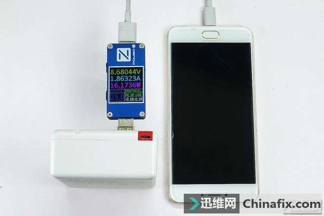

  下面先看看试充MTK PE+快充技术协议的魅族MX6手机的情况:
  刚连接成功后超级充会首先输出较小电流的5V电压,然后慢慢提升电压至最高8.68V后,电流提升至1.86A,POWER-Z FL001显示识别为MTK PE输出模式,充电功率达到了16.1W。

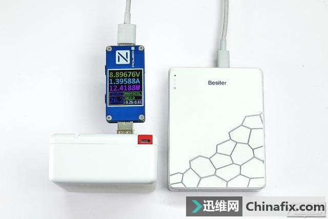

  倍斯特格兰木移动电源:
什么叫超级充?看完你会点赞的
  倍斯特格兰木移动电源支持QC3.0/QC2.0/FCP/mtk PE快充技术协议,快充技术模式时倍斯特格兰木移动电源的第一颗LED显示为蓝色,POWER-Z FL001表显示QC2.0模式输出,获得了的8.89V、1.39A、12.4W的充电功率。

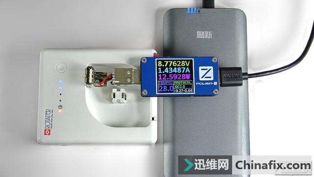

  把DIY的转接口又改进了一下,又加入一个输出口,便于同时观察ROTATER罗盘超级充的LED指示灯。刷新QC快充技术移动电源:
什么叫超级充?看完你会点赞的

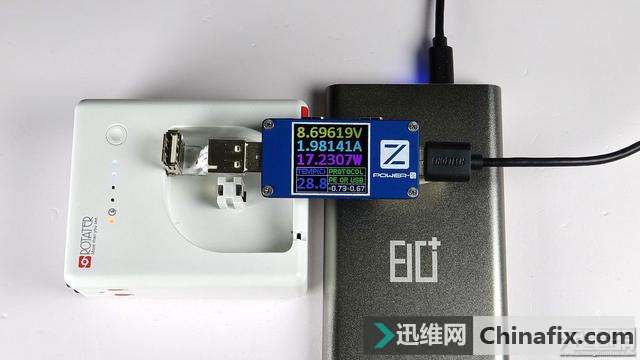

  POWER-Z FL001表显示协议QC2.0,获得了的8.77V、1.43A、12.5W的充电功率。80+移动电源:
什么叫超级充?看完你会点赞的
  POWER-Z FL001表显示PE OR USBPD,获得了的8.69V、1.98A、17.2W的充电功率,这是个比较好的成绩。小米2代20000mAh移动电源:

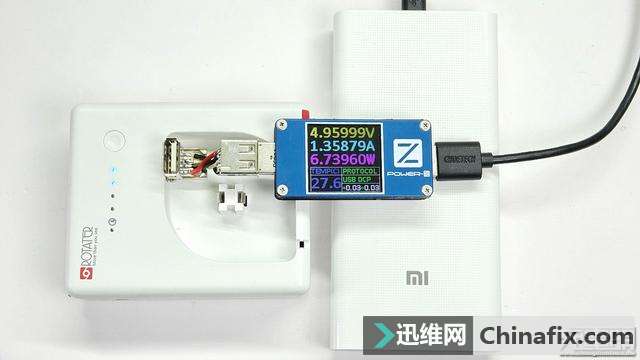

  串接POWER-Z KM001黑金表后虽可诱骗出QC2.0/3.0模式,但却没有相应的高压输出,无论如何都在低压5V上无法改变,请看诱骗视频:
什么叫超级充?看完你会点赞的
什么叫超级充?看完你会点赞的

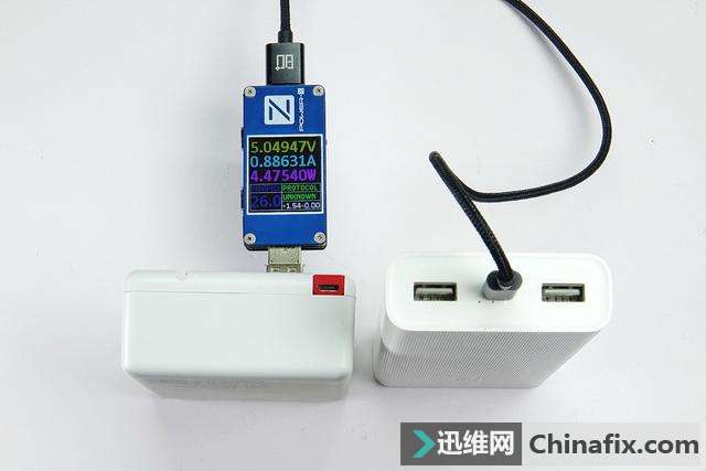

  很遗憾,小米2代20000mAh移动电源本该支持18W的快充技术输入,但却试验多次均无法成功激活。只能获得最大6.7W的充电功率,实在遗憾。电粉们反映ROTATER罗盘超级充的快充技术模式难以诱骗成功,其实不只是难以诱骗,直通连接快充技术设备在很多时候也难以正常激活快充技术输出,上述几个快充技术手机、移动电源的案例也是在多次试验后才偶然成功激活的,往往是刚才还好使,一会就不灵了,看来这玩意太考验RP,完全木有规律,不高兴的时候任凭你肿么折腾也是一概只能5V。

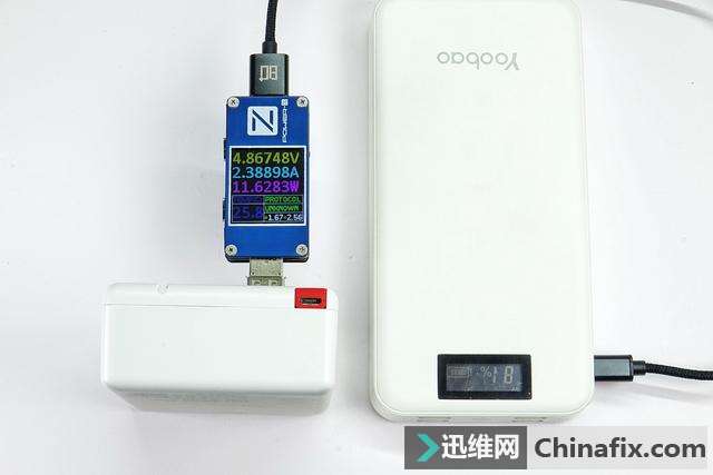

  下面再看看对非快充技术设备情况:

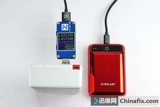

  新晋网红——台电A10移动电源,8W。
什么叫超级充?看完你会点赞的
  羽博移动电源20000mAh,11.6W。
什么叫超级充?看完你会点赞的

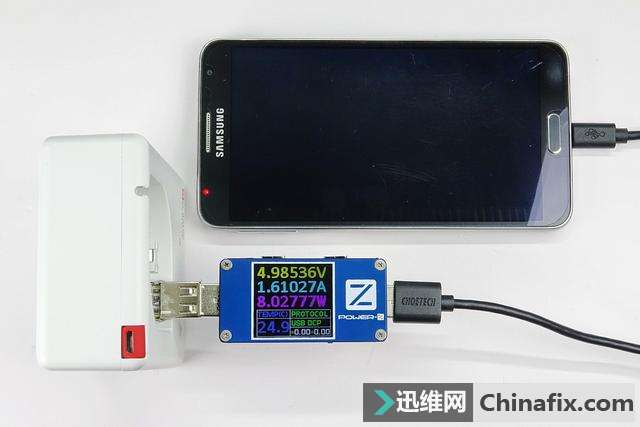

  SAMSUNG NOTE 3 NEO,8W。

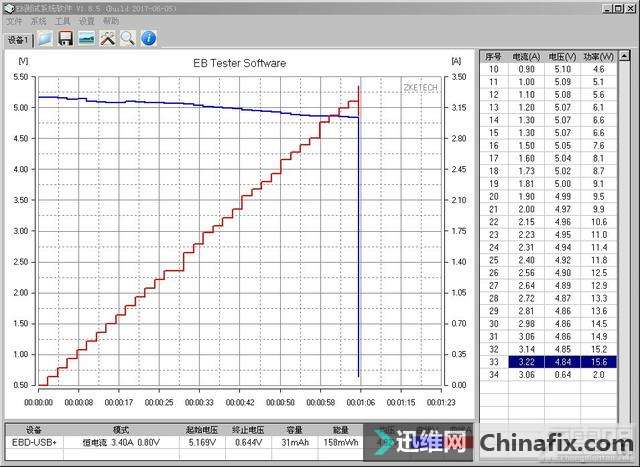

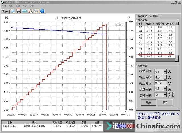

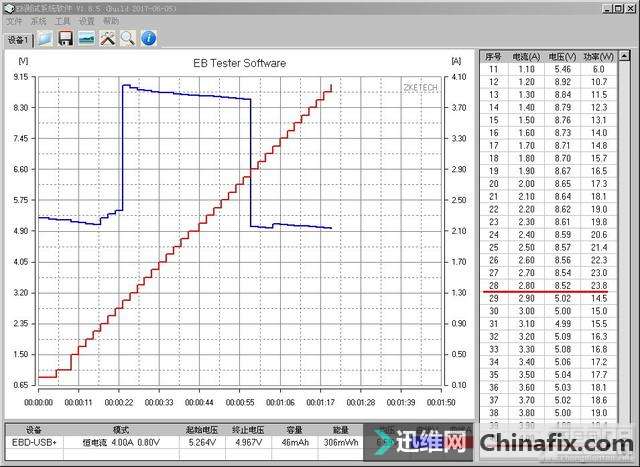

  最后再用EBD测验一下ROTATER罗盘超级充的步进输出,考察它的最大输出功率,至于输入、输出容量和拆解已有列位大神做过,俺就不再做无用功了。来点不一样的:
什么叫超级充?看完你会点赞的
  第一次测验,EBD 5V步进,最大电流3.36A,电压4.72V,稍低,功率15.9W。

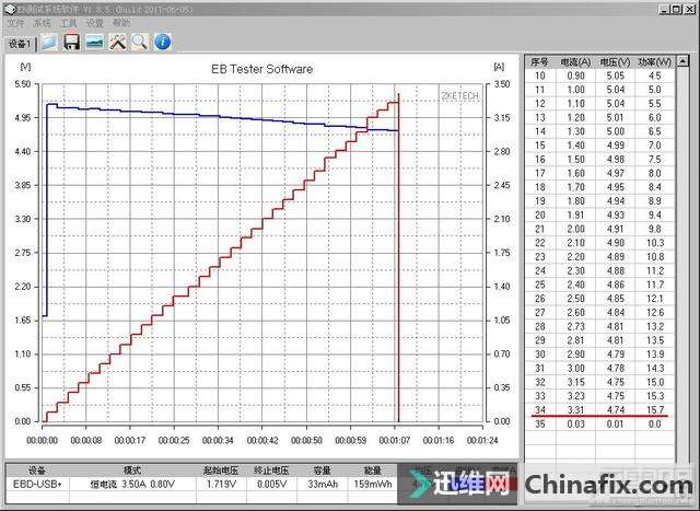

什么叫超级充?看完你会点赞的
  第二次测验,EBD 5V步进,最大电流3.31A,电压4.74V,稍低,功率15.7W,与第一次测验分别不大。
什么叫超级充?看完你会点赞的
  难得成功的触发了一次9V快充技术, 9V步进时,最大电流2.8A,电压8.52V,稍低,功率23.8W,尽管电压依旧不高,但仍高于其它大神用外接数据线+USB串联转接方案的测验读数。
  在9V达到最大输出功率时,电压会跌回5V输出,不过电流会继续飙升至EBD的最大测验电流4A位置,此时5V最大功率达到了19.9W。
什么叫超级充?看完你会点赞的

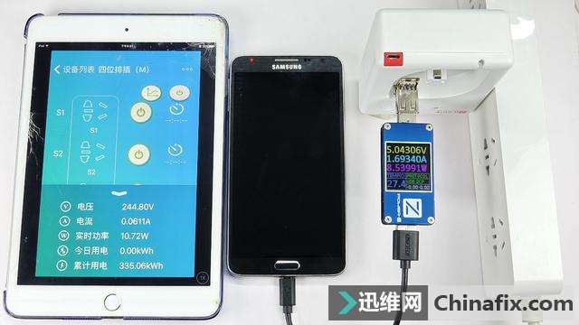

  ROTATER罗盘超级充接入AC电源时,在无输出的情况下蓝色电量显示LED会闪动,为内置移动电源充电,此时接入充电设备后,按下按钮会转换为AC输出,相当于运用单独的AC充电器暂停内置移动电源充电,当外接设备充满电时会继续为内置移动电源补充电能,不会再像单独运用一个充电头来分别给手机和移动电源充电辣么糟心。
  上图显示的是此种方式为外接SAMSUNG NOTE 3 NEO手机充电时的情况,ROTATER罗盘超级充输出端POWER-Z FL001表显示充电功率为8.53W,略高于ROTATER罗盘超级充移动电源状态时的输出,再看左侧iPad显示的AC功率消耗情况,鸿雁智能计量插座APP显示10.72W,转换效率约为80%。

  ROTATER罗盘超级充规划还是蛮用心的,充电头、充电宝合二为一,并且内置罗盘数据线,便于携带收纳,对于说走就走的出门旅行确实较为方便,10000mAh的电量也较为充足,运用了成本较高的3只LG电芯也较为厚道,并且有最高9V的高通QC2.0/3.0、华为FCP、MTK PE+快充技术协议加持,并有单独的快充技术模式显示LED,这都是值得称道之处,不过最大的槽点就是快充技术模式兼容性奇差,5V输出是常态,9V输出要看脸色,这是最令人不爽的,电压也不够坚挺,没有线补,随着电流的增加电压会下降较多。内置数据线徒有其表不堪大用。其次体积和重量是不得不容忍的,容量和功能在这里,难以取舍。还有一点不爽是会有一点啸叫,无论是移动电源模式还是AC模式,并且AC模式会更响一点点,疑为PWM频率及开关变压器、电感线圈未加胶封固的原因,如果能做出相应的改进将会是一款不可多得的好产品。
