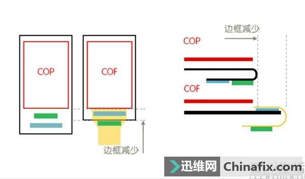

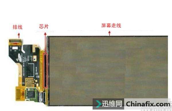

  首先在技术方面,这类全屏手机在内部结构上几乎不需要发生变化,唯一需要考虑的就是如何把“屏幕的边框”做窄。没错,屏幕其实也是有边框的,这一部分主要是排线和控制芯片,所以我们现在需要更精妙的封装方式,这里先看看主流的封装方式——COG。
蹭热度也没用 一文让你分清全面屏的三六九等
  简单说来,COG技术指将一款芯片集成到玻璃背板上,COG也是现在绝大多数屏幕所运用的封装方式。但是因为玻璃背板上的那块芯片体积较大,COG封装有一个边还是比较宽,主要体现在排线的一端(4mm左右)。所以这时COF封装就来了,COF封装中,玻璃背板上的这款芯片被放在了屏幕排线上,可以直接翻转到屏幕底部,又比COG多留出了1.5mm左右的空间。
  现在我们再看看这些手机,它们额头上有听筒、摄像头,并且几乎都是后置指纹识别技术,因为下巴的空间都留给屏幕那4mm的玻璃背板了,说到这里大家是不是懂了?这些手机甚至连COF技术都没用,多数用的都是COG!举几个例子,三星S8用的是COF封装,而小米MIX、LG G6用的是COG,不过这次MIX 2的下巴看起来那么窄,应该也是用上COF了。
  值得一提的是,当下绝大多数运用COF工艺的都是OLED,因为LCD液晶层和背光层厚度太大,对于COF工艺需要翻折的特点不太友好。所以这也进一步验证了这些即将发布的18:9全屏手机,其实连COF都没用(都是液晶屏),确实是最低档的全屏手机了。

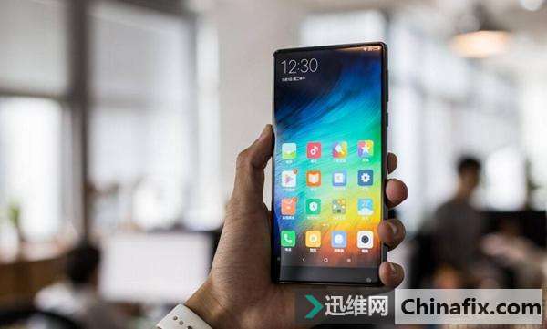

  而比前面这些稍微高一档的,就是以小米MIX为首的三面无边框手机了,别看小米MIX运用的是COG封装的屏幕,但是还需要考虑听筒、摄像头的规划问题,小米MIX的前置摄像头位于手机右下方,而听筒则采用了“悬臂式压电陶瓷倒声”这样的黑科技,开发难度不知道比那些18:9屏幕、屏占比却连80%都没有的货色高到哪里去了。

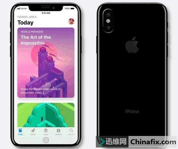

  而最困难的,就是大魔王苹果的方案了,我们可以看到,iPhone 8的屏幕除了圆角、异形(切割出的刘海)之外,四个边都是无边框!这可是连COF都做不到的,苹果是怎么做到的呢?
  这得益于柔性AMOLED特有的封装方式——COP,因为柔性AMOLED的背板不是玻璃,运用的材料其实和排线一样!所以这就好办了,在COG的基础上直接把背板往后一折就行,这样一来那个端子的厚度进一步缩小,COP封装的屏幕就能够做到真正的四面无边框了。据说苹果为了让SAMSUNG Display做出这块屏幕,可是费了不少功夫!
