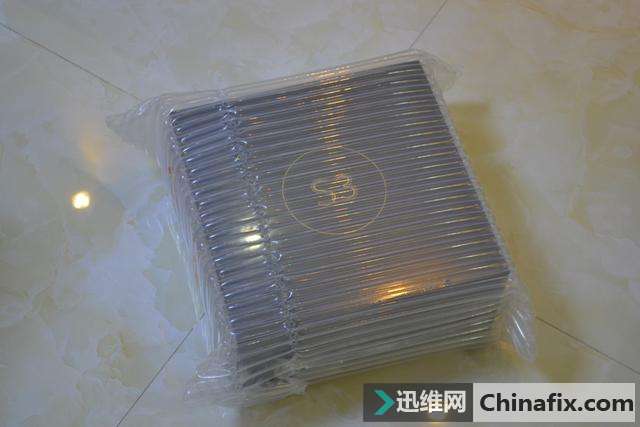

  酷乐视S3的包装外部采用气泡柱缓冲塑料袋包装。保证了运输过程中的安全。

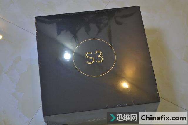

  酷乐视S3包装盒外部印刷非常简洁,中央印有大大的S3型号。同时外部采用塑封包装,保证了包装的密封防水效果。

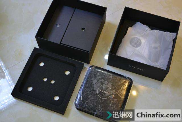

  打开包装终于看到S3真身了,依旧被减震珍珠棉保护的很好。除了一份S3的快速指南外,还附带有一张纸,说明了S3的首批用户并未配备蓝牙遥控器,蓝牙遥控器约在十个工作日后会寄给我。但是直到现在为止作者并未收到蓝牙遥控器,也无法对此进行测验。
首款超千流明微型投影---酷乐视S3天屏 影院体验
  包装盒分为两层,上层为S3精英版主机,下层方有电源适配器等部件。

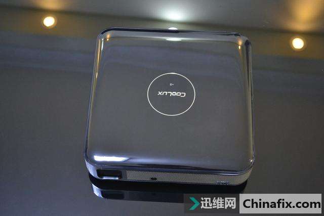

  酷乐视S3的表面采用相似钢琴烤漆的工艺,耀眼之处确实吸引眼球,但是其耐磨性缺不尽人意,作者在揭去保护膜运用几次后,便可看到许多细微的划伤。
  酷乐视S3的尺寸为225*225*53mm,重量约为1.5Kg,由此可以看出S3的体积和重量还是比较小的。

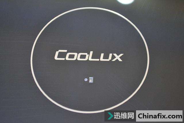

  上方中央为酷乐视的英文LOGO,CooLux的LOGO下方为手势感应传感器,通过手势悬空滑动便可对酷乐视S3进行操作。

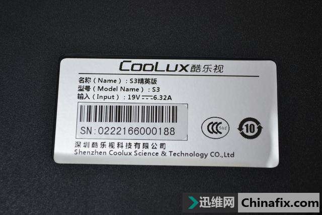

  机身底部的标签

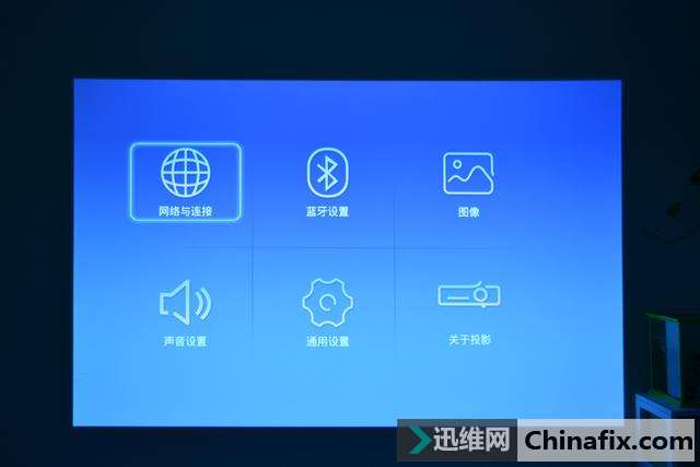

  设置界面

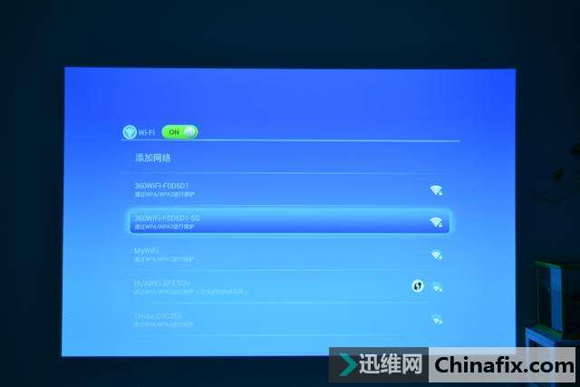

  值得一提的是酷乐视S3的网络支持5G频段

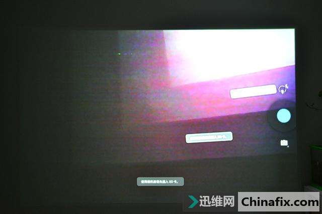

  作者在运用时,发现内部使用还有一个相机使用,打开后便可看到成像返回的画面,由此可以看出,作者的这台S3的摄像头安装不正。

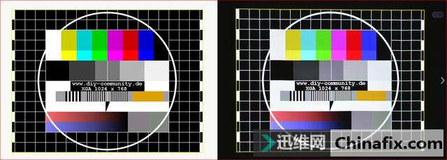

  下面作者通过部分样张图片来测验酷乐视S3的显示效果(显示效果由于拍摄器材的原因可能不太准确,仅供对比参考)从下图可以看出酷乐视S3在中间对焦后,存在四角虚焦的问题。(左原图,右投影图)
  从色彩还原上来看,效果比较令人满意(左原图,右投影图)

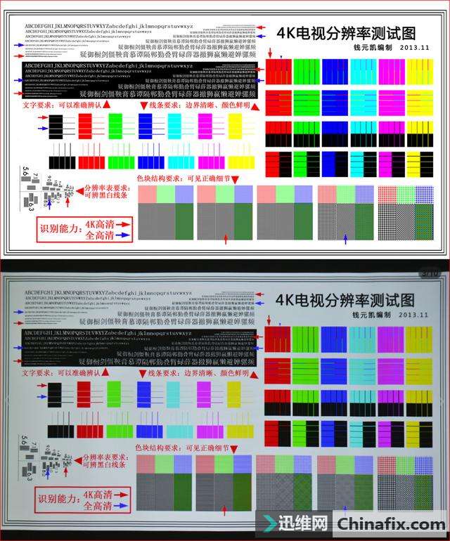

  由于酷乐视S3的物理辨别率最高为1280*720,所以对于这张测验4K电视的图片来说,显示还是稍差一点。(上原图,下投影图)

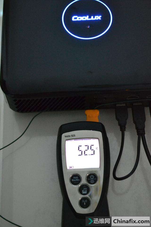

  作者虽然有红外测温仪,但是觉得还是热电偶直接测量更为准确。此次测量采用德国德图925热电偶测温仪进行测验。
  酷乐视S3运用半小时后的出风口温度约为48℃
  运用2个小时后,温度为52.5℃,此时温度早已平衡(未开空调,室温约32℃)。由此可见LED投影对热量的控制是非常不错的。酷乐视S3在风扇噪音和散热方面控制的相当不错。
