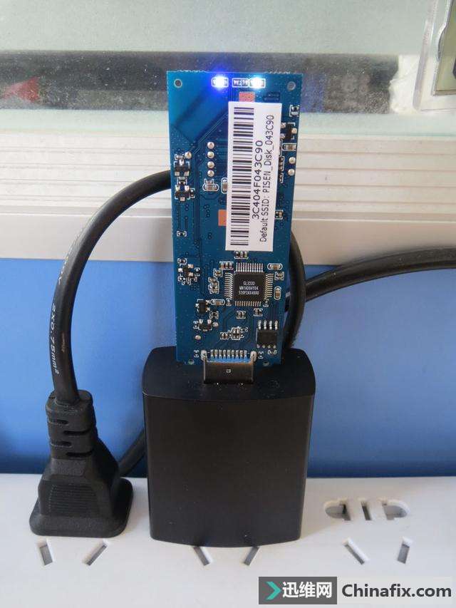

  电源部分烧毁了,下面开始维修

电源部分
  SOT23-5封装的原件已经烧毁,是个DC-DC芯片。拆掉。
  有两路DC-DC,我修之前,用直流电源测验了,这一路电流只有不到200mA。LD1117-33,标称最小电流800mA,常规电流950mA,最大电流1.3A,带个300度mA应该不怎么热。
这个U盘不简单:拆修无线储存器品胜16G云盘 WMN011N
  找来LD1117 3.3V,进行替换。直接LDO稳压3.3V给其供电,不用DC-DC了
  维修完成
  测验
  没有问题
  贴回铜箔纸
  复原完毕
