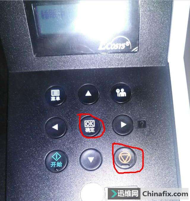

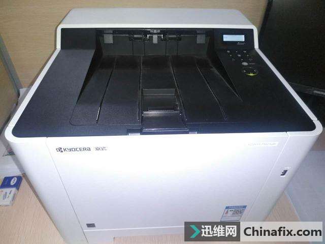

京瓷P5021dn彩色激光机装上,新的国产大映品牌高品质粉盒 显示非原装粉盒 不工作,搞定方案如下。
京瓷P5021dn彩色激光机装上,
新的国产大映品牌高品质粉盒
显示非原装粉盒 不工作,
搞定方案:
双指同时按面板
确定键
和停止键
3秒,
松开,
进入睡眠状态,
OK
可以打印了,
如下图:
