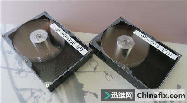

玻璃碟片硬盘模型:左侧用了9张0.635毫米厚度的,右侧是10张0.5毫米
