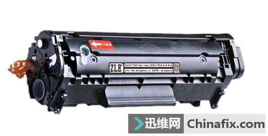

  错误的运用硒鼓方式会废了你的硒鼓
错误做法一:将硒鼓置于强光之下
  将打开封条后的硒鼓随手放在窗台、能被阳光照到的桌面,或者强效灯光下,这样的做法都是不对的。硒鼓最忌讳的就是强光,最应该注意的是不能将其暴露于强光之下。因为,这会使感光鼓的表层物质发生质的变化。且不说硒鼓在太阳光直射下,阴天户外光照都能达到大约10000~30000勒克斯,而这样的关照就足以使它发生永久性破坏。
错误做法二:将打印机放在强光下
  宽敞明亮的办公环境是每家公司都希望带给员工的,但是装有硒鼓的打印机这个“员工”却是个例外。在运用过程中哪怕将硒鼓安装在打印机里,打印机放置位置的光线过强也会将硒鼓受损的危险性提升;特别是那种曝光缝上没有盖板的硒鼓,更是容易受到损害。这一点往往是用户最容易忽视的问题。我们应该将打印机置于阴凉、通风、干燥的环境中才比较有利于硒鼓和机器的长久运用。另外,将装有硒鼓的打印机从低温环境瞬间移到相对高温环境时,最好将其搁置一定时间后再开始运用。
错误的运用硒鼓方式会废了你的硒鼓
错误做法三:经常移动、敲打打印机
  有些时候,可能我们需要将打印机稍微移动一下,有些人不管打印机是否正在工作,都试图去移动它。更有甚者因为某些原因,可能会去拍打敲击打印机,这样的做法显然也是不对的。在运用打印机时,应避免不要的机械振动,因为机械振动过多,也会使得硒鼓受损。
错误做法四:运用质量较差的纸张
  不少用户出于对打印成本的考虑,或者听信了无良商贩的忽悠,买粗糙或过硬的劣质纸张进行打印,又或者是将已经褶皱的纸张稍加整理又继续运用,这样不仅影响了打印的质量,而且还很容易磨损感光鼓,减短硒鼓的运用寿命。因此,建议用户尽量选择质量较好、平整细腻、厚度适中的打印纸,更有利于延长硒鼓运用寿命,以免因小失大。
错误做法五:不当的清洗、维修
  有些用户认为经常清洗硒鼓能够延长硒鼓的寿命,又或者在出现问题的时候,自己手动转动OPC鼓芯进行调整,这些都是不利于硒鼓的做法。如果一定要对硒鼓进行清洗和维护,建议联系售后或由专业维修人员进行清洗、维护,否则极易损毁硒鼓中的精密零部件。
  硒鼓是激光打印机最为重要的核心组成部件,若想让它发挥最佳性能、尽可能延长其运用寿命,不论是在保存还在运用过程中,都应该注意硒鼓所在的环境并且进行规范、合理的操作。若能做到这两点,相信你一定会有个畅快的运用体验。当然,无论处置如何得当,硒鼓也一定有寿终正寝的一天,当你发现打印出的文件图像暗淡,且有严重的黑斑条纹时,就说明你的硒鼓到了终点,必须进行更换了。选择机器同品牌的原装硒鼓一般价格较高,不利于降低打印成本。许多常运用激光打印的“老司机”都会选择一款品质好、性价比高的国产品牌硒鼓。
