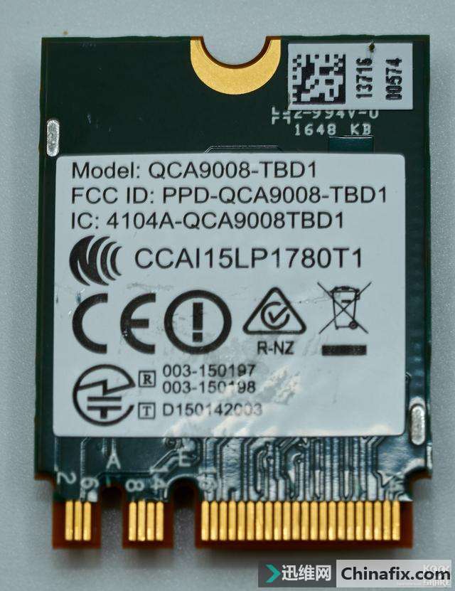

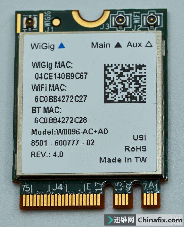

  拆开看到的是一张m2接口网卡,型号为QCA9008,这与R9000的60G方案一致
千兆有线成为新一代无线技术高度,802.11ad无线性能首测
  网卡左上方的是60G天线接口,右上方两个是2.4/5G天线接口

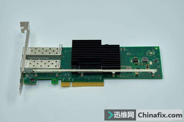

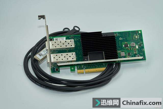

  由于802.11ad的标称速度为4.6Gbps,已经超过我们常见的千兆以太网,所以我们这次特意请来了一个强大的队友来配合我们的测验,那就是Intel X710 DA2

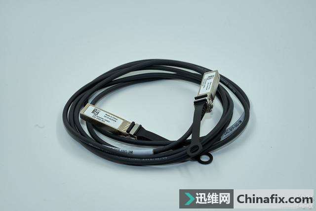

  X710 DA2是光口,所以要与R9000的光口相连,需要的DA CABLE连线
  这样组件的万兆网络可以消除有线方面的瓶颈

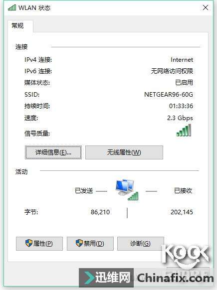

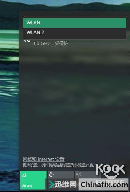

  驱动安装好了之后,在无线网络里会发现两个网卡,其中1号网卡是60G频率的ad网卡,2号网卡是2.4/5G频率的。

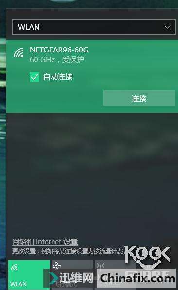

  输入密码后可以顺利连接到R9000
  连上之后查看一下连接速率。嗯,2.3bps。等等,不对啊,说好的4.6呢?

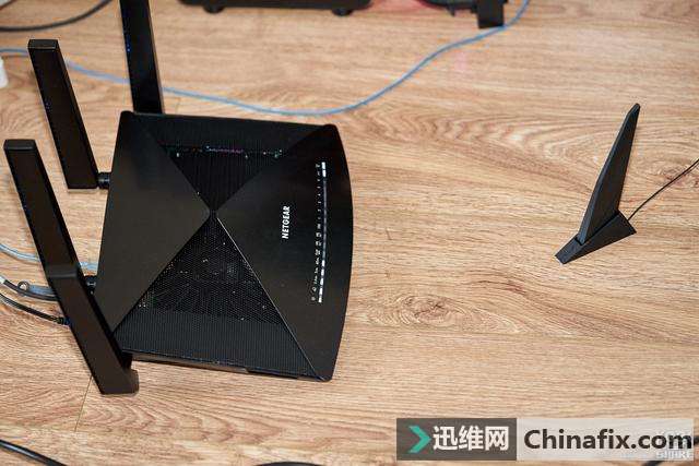

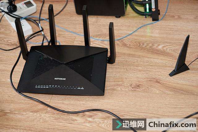

  路由器和网卡天线是这么摆设的

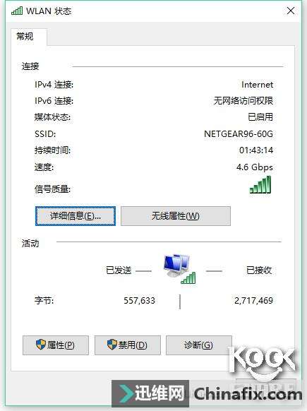

  之前如果大家看过pufer的R9000测评的话,应该知道,R9000的60G天线在整机的前方。于是我将路由器转了过来,让正面面对网卡天线。
  于是,传说中的4.6Gbps出现了。

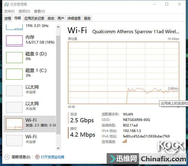

  任务管理器中显示的wifi峰值可达2.5Gbps

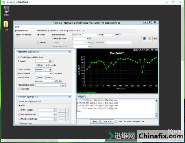

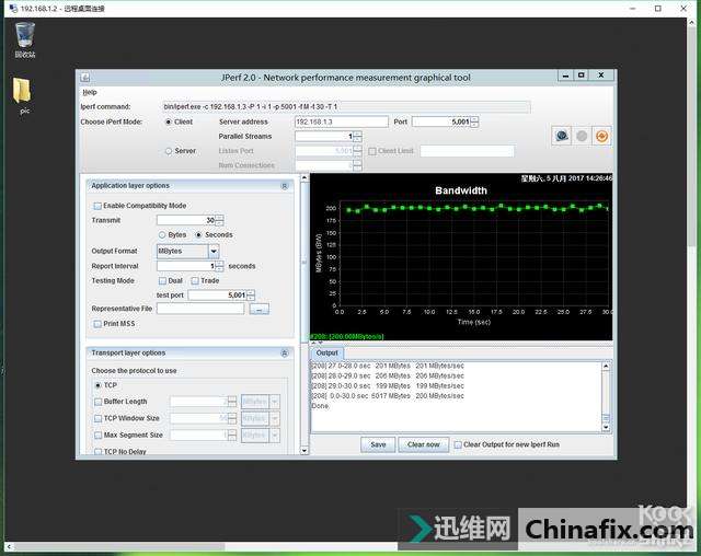

  这是下行测验,单线程达到203MBytes/s,大约1624Mbps

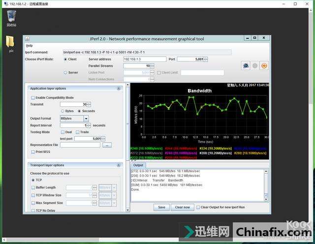

  而十线程的表现反倒没有单线程的好,大约181MBytes/s

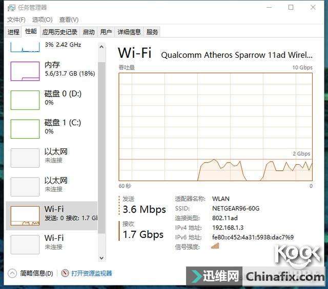

  任务管理器中看到的峰值约为1.7Gbps

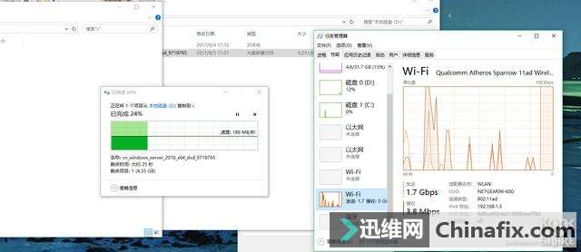

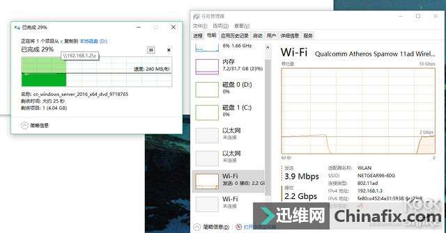

  下面拷贝一个约6GB大的文件
  此时上下行速度差不多,都可以达到240~250MB/s

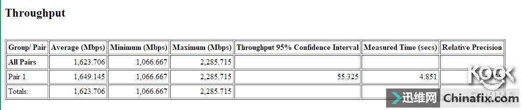

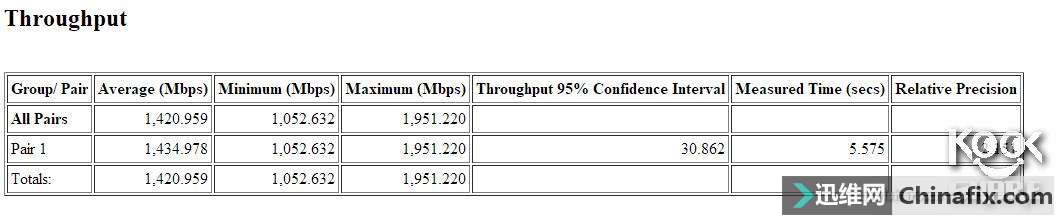

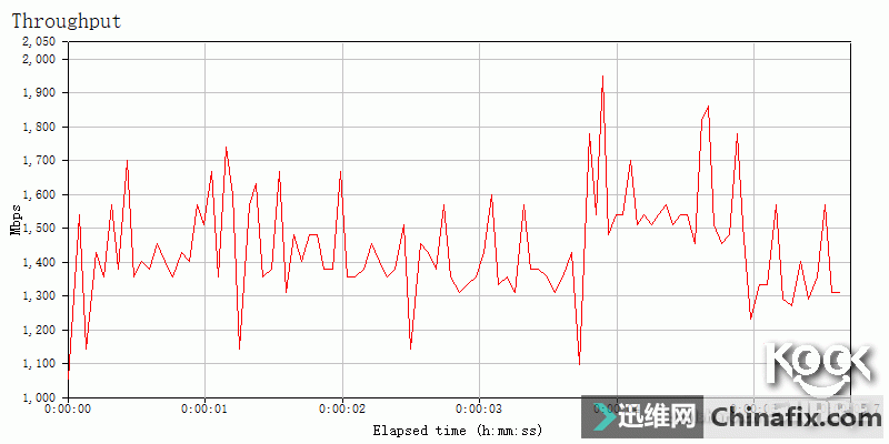

  接下来我们更换更专业一些的软件IxChariot进行测验单线程上行,平均为1.6G左右,峰值可以突破2.2G

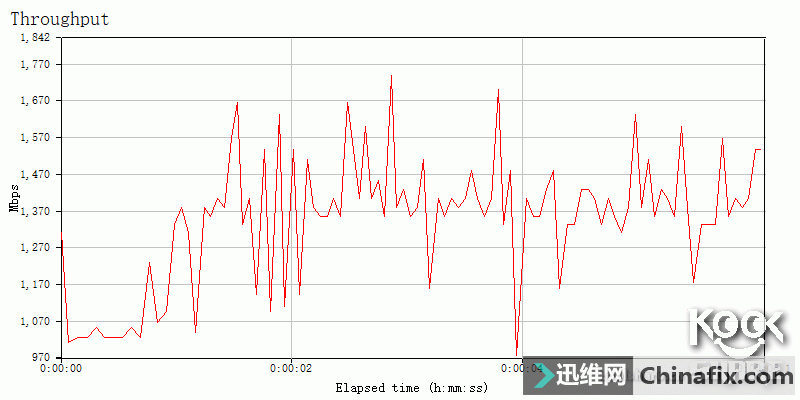

  单线程下行,下行的表现没有上行的好,平均1.4G,峰值1.9G

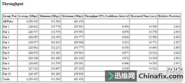

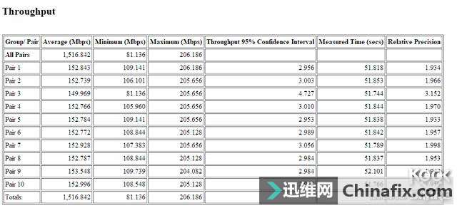

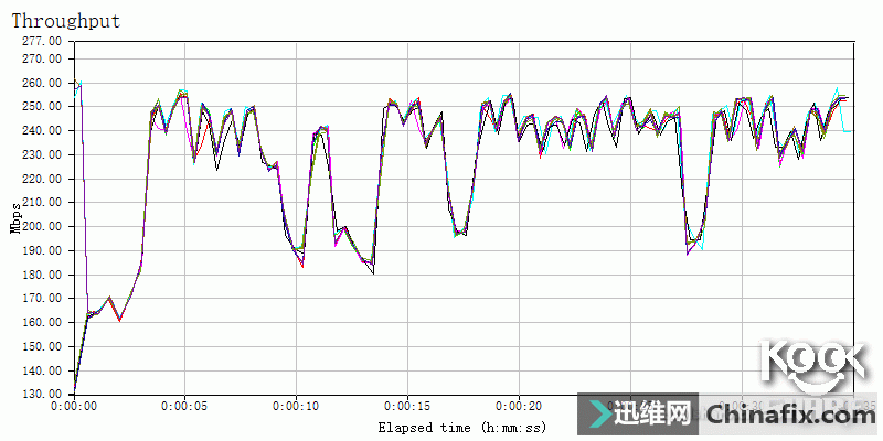

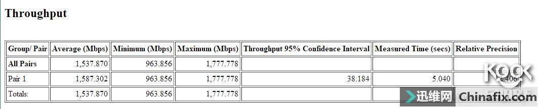

  十线程上行,ad爆发了猛兽一般的能量,平均速率都已经突破了2.2G

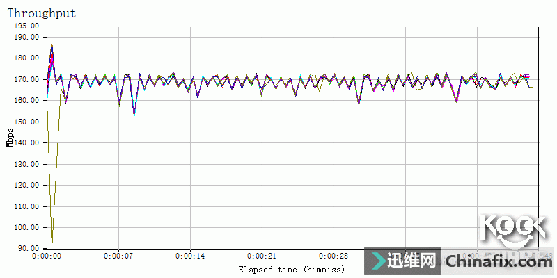

  十线程下行,下行方面相对单线程并没有多大的提升。

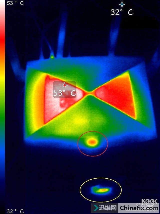

  在较大的吞吐量操作时,也可以看到路由器和网卡天线有显著的发热迹象,图中的红圈为路由器的60G天线,黄圈为网卡的60G天线。

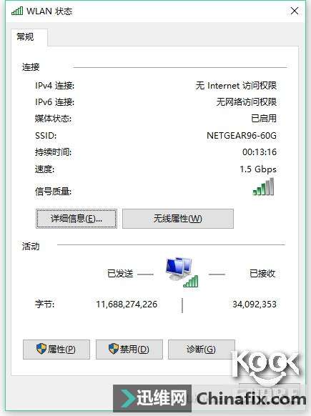

  下面我将调整路由器位置,将路由器远离天线,使二者距离为5M左右。
  此时连接速率显示已经跌至1.5Gbps了

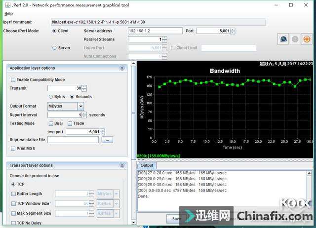

  那么在吞吐率方面有何变化呢?
  虽然jperf的单线程上下行的速率都有了些降低,但依然维持在150MBytes/s以上

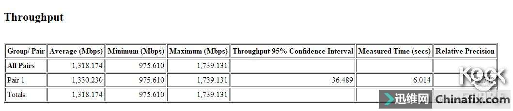

单线程下行

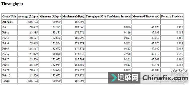

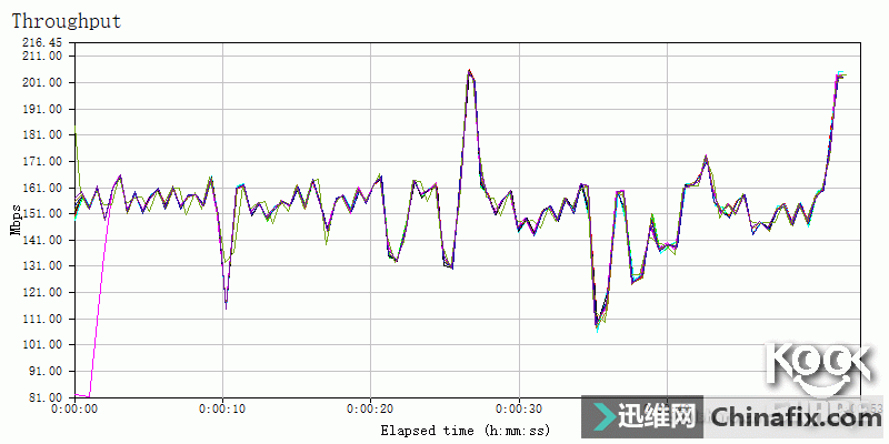

十线程上行

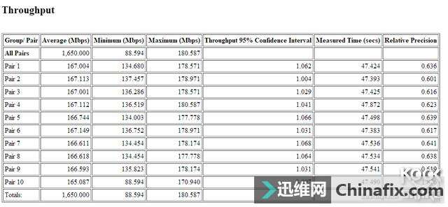

十线程下行

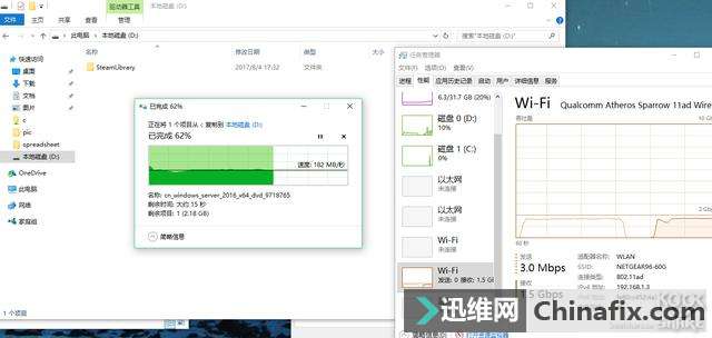

  传输和刚才相同的文件

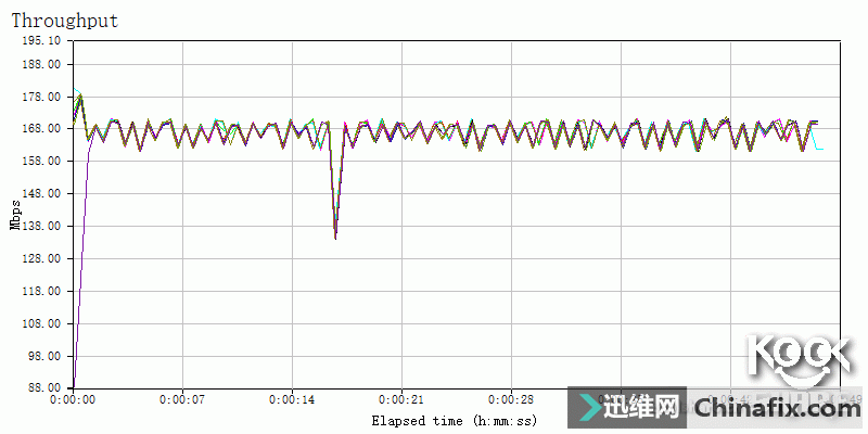

  在距离拉大到5M之后,吞吐量有了比较显著的下降。特别是上行相对下行已经没有之前近距离时那么显著的优势了。而且此同时我们可以看到速率曲线却比近距离时更平稳。
