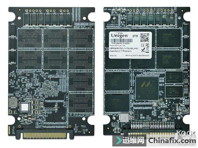

  Unigen DataStorge 生产的U.2接口2TB基于MV1093主控和TOSHIBA MLC闪存的PLP企业级SSD

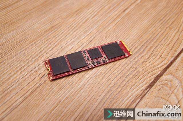

  SSD正面:主控一颗、缓存一颗、闪存两颗
商用级SSD翘楚——Unigen 1TB M.2 SSD测评
  SSD背面:闪存两颗

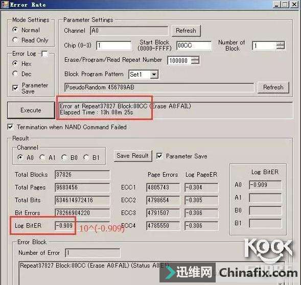

  先来看一段兵哥的MLC转换为SLC模式的测验解读
MLC与SLC的分别就在于一个cell中存几个bit的数据,MLC存两个bit,SLC存1个bit,
MLC可以通过set features命令将MLC或者TLC转换为SLC模式,当发送set features命令之后,Host将会发送SLC的模式下擦除命令擦除Block,然后发送program命令,将page按SLC模式进行program,这样,block才能转变成SLC模式。
MLC转为SLC之后,P/E cycle次数达到了37827次,而原始误码率到10^(-0.909)时才出现擦写失败
MLC模式下,P/E次数达到5822次时出现擦写失败,此时,原始误码率还在10^(-3.537)
  这个SLC Block大家在TLC SSD上很常见,设置一定容量为SLC Block然后做SLC Cache读写加速和顶写入损耗运用。

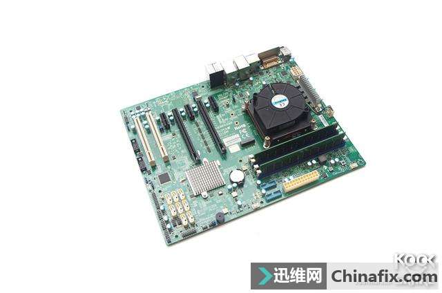

  1、测验系统
主板超微X11SAE
处理器INTEL XEON E3 1245 V6
DRAM三星M391A2K43BB1-CRCQ DDR4 2400 ECC UDIMM 16GBX2
图形NVIDIA QUADRO P4000
电源酷冷至尊V850
机壳酷冷至尊V20
散热器酷龙1U
系统盘INTEL DC S3500 800GB
操作系统Microsoft Win 10 PRO X64
