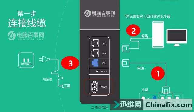

  a)首先运用一根网线,将华为路由器Q1线的WAN口与猫/光猫的LAN口连接起来。
  【注】:如果是无需猫等设备的光纤上网用户,外部网线直接插入华为路由Q1的WAN口即可。
  b)如果是运用电脑完成路由器首次配置,则还需要再运用一根网线,将路由器的LAN口和电脑的网卡口连接起来。
  【注】:若无需优先上网,可以跳过此步。
  c)运用华为路由Q1包装盒中自带的电源适配器取出,连接上路由器,并插上电源,以启动路由器。

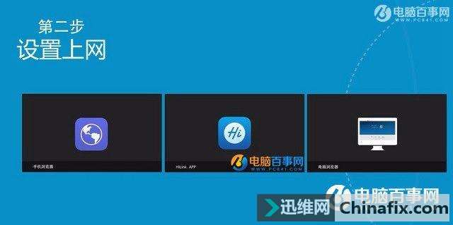

  作为一款智能路由器,华为路由Q1支持多种方式快捷配置,包括运用手机浏览器、HiLink APP或电脑浏览器,都可以轻松完成路由器首次上网设置。

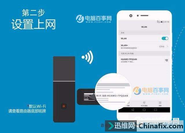

  1、首先进入手机设置,然后开启WLAN无线网络,并搜索到华为路由Q1的无线信号,名称为「HUAWEI-TPQGAN」,直接连接,无需输入密码,如图。
上网只需散步 华为路由Q1设置上网图文教程

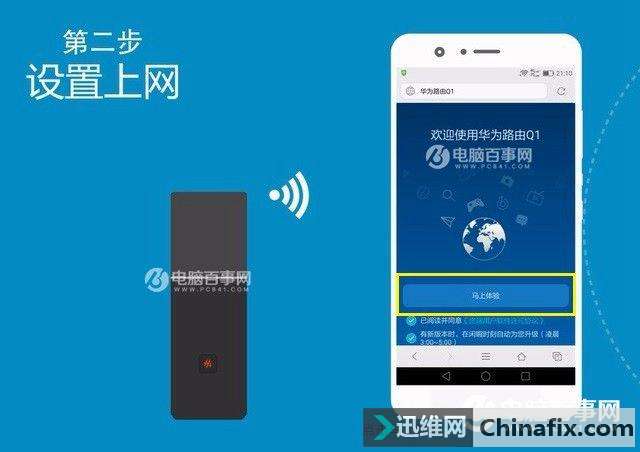

  2、成功连接上华为路由Q1的无线网络之后,打开手机浏览器,然后在浏览器地址栏输入任何网址打开,如在浏览器键入网址并打开之后,即可跳转到华为路由Q1首次上网设置向导界面,然后点击下方的「马上体验」,如图。

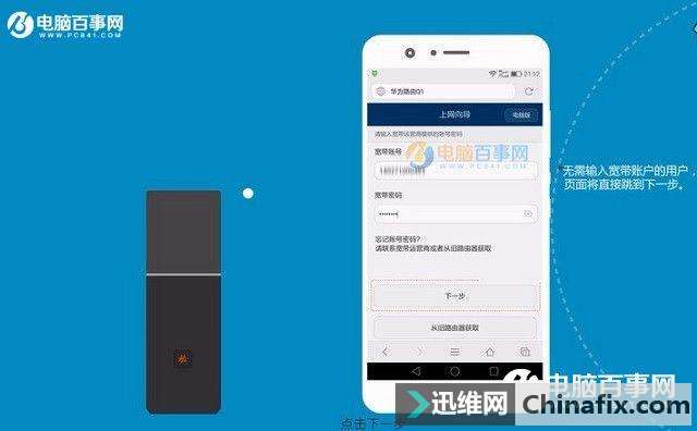

  3、之后路由器会自动检测您的上网环境,如果无需输入宽带账号密码,则可以快速完成配置。如果是需要宽带账号密码,则会跳转到需要您先输入宽带运营商提供的账号与密码填写界面,用户填写上宽带账号密码后,点击「下一步」继续操作,如图。
输入宽带账号密码

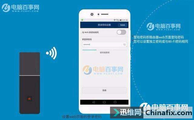

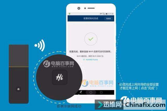

  5、最好是设置路由器管理员登录密码界面,您可以开启将Wifi密码作为路由器设置管理密码,不过为了安全,建议路由器管理密码还是单独设置一个,完成后,点击底部的「完成」如图。
  6、点击完成后,华为路由Q1配置就完成了,此时路由器会自动重新启动。之后,运用手机连接上我们新设置的Wifi名,并输入设置的密码就可以成功连接Wifi上网了。
  以上就是华为路由Q1设置上网教程,完成以上设置后,不仅可以连接Wifi无线网络上网。台式电脑通过网线与路由器LAN口连接,也可以进行有线上网。最后值得一提的是,华为路由Q1还提供子路由功能,只需要简单配对即可扩展Wifi信号覆盖范围。
