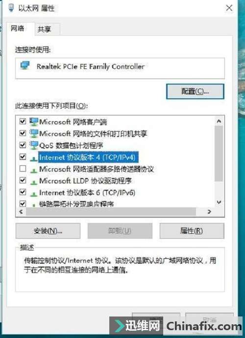

  在列表中,找到"Internet协议版本4(TCP/IPv4)",然后右键单击“属性”按钮。
找到Internet协议版本4(TCP/IPv4)

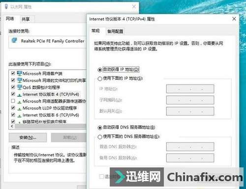

  在弹开的窗口中,勾选“自动获得IP地址”以及“自动获得DNS服务器地址”。
勾选自动获取IP地址
  单击“确认”,关闭窗口,然后可能要重新启动电脑,以令设置生效。
  通过这种方法,电脑就可以自动被分配到IP地址了,而默认网关地址也可以通过输入命令行ipconfig /all查看到了。

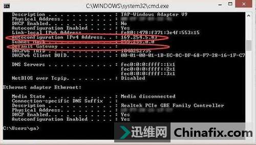

  如果前面的方法没有奏效,当运行命令行ipconfig /all后,发现默认网关地址仍然缺失,而且显示电脑的IP地址为169.254.x.x之时(如下图),则说明可能是你的路由器不能正常工作了,或者是由于网络上的其他设备有问题而引发的。
路由器有可能无法正常工作了
  一般来说,电脑的IP地址出现169.254.x.x,表示它无法从路由器获得正常的IP地址,也不没有连接到互联网上。对于这种情况,建议尝试重新启动电脑,并且重置无线路由器。

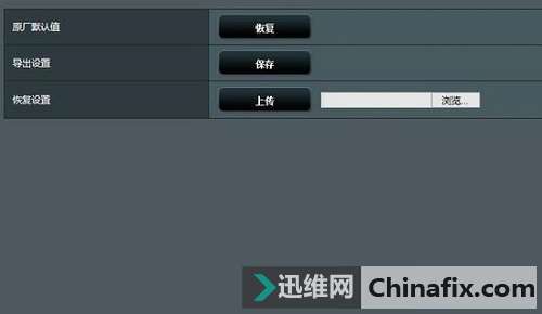

  当然,如果你不想重置无线路由器后,再逐个手动进行配置,以及重新输入运营商提供的上网用户名和密码的话,可以提前保存好当前的路由器配置。
  具体为:在重置前可以在路由器的系统设置中,选择“导出设置”,即将当前的路由器配置状保存为文件,当要恢复时便可重新加载使用。
在重置路由器前,可导出原有配置设定
