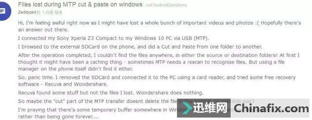

  事情源自Microsoft问答中,一些用户反馈自己在电脑和安卓间互拷文件,照片、音乐遗失的问题。后来在Reddit的一个安卓分支中,一位索尼Xperia Z3 Compact用户详细描述了自己的遭遇。
千万别再用Win10 PC连手机拷文件了!重大Bug弄丢你的资料
  直到德国媒体Heise.de注意后,他们进行和测验、汇总和整理。具体来说,该漏洞出现在Win 10创意者更新(Version 1703)系统中,有两种表现:
  一是连接安卓设备后,不能用Win10在系统ROM或者存储卡上进行移动文件的操作;
  二是连接安卓设备后,不能用Win10在系统ROM或者存储卡进行复制粘贴文件的操作;
  明白了吧,原来手机和电脑进行数据复制粘贴的过程中,之所以会出现文件遗失的问题,完全是因为Win 10出现了Bug!

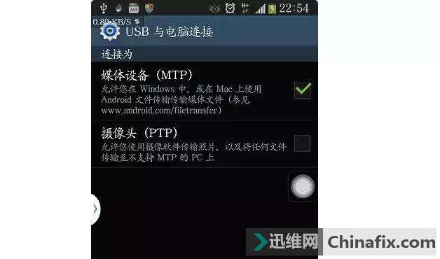

手机MTP模式到底是个什么鬼?
  以前的MOTO Atrix 4G 2.3系统连接电脑用大容量存储模式,十分的方便快捷,可为何Android 4.0以后的机型连接电脑时都改用MTP模式呢?
  从基本名词解释入手进行答疑解惑,MTP(Media Transfer Protocol),即媒体传输协议,由微软(Microsoft)开发,基于PTP(Picture Transfer Protocol)的扩展协议,主要用于传输媒体文件。它是Win Media框架的一部分,因此与Win Media Player紧密相关。Win Vista及以上系统内建了对MTP的支持,在Win XP中支持MTP需要安装Win Media Player 10或以上的版本。Mac和Linux有支持MTP的软件包。

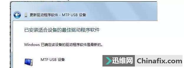

  人们开始足以到手机MTP模式的原因其实也是微软惹出来的麻烦,在很长一段时间里,人们发现手机同PC连接的时候会出现PC无法识别的情况,类手机系统设置调节、Win Media Player更新等都成为了搞定办法。
  MTP开始推广的时候给人们惹了不少麻烦,可为何众多手机厂商又很喜欢将手机同PC的连接模式默认设定为MTP呢?从技术上讲,MTP既可以实现在传输的USB协议上,也可以实现在上网的TCP/IP协议上,它属于上层的使用协议,而不属于底层传输协议。现在大部分设备的使用都是基于USB协议。
  MTP做为新型的传输方式,优点是大文件存储传输快,缺点是传输多文件时会非常耗时。当然,也有另外一种言论,手机厂商之所以愿意选择MTP,更主要还是因为钱!
