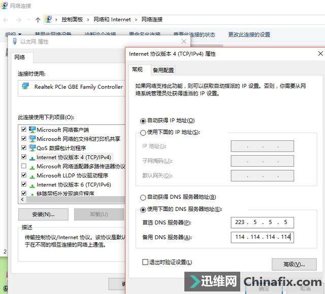

  推荐几个常用的DNS域名解析服务器地址:

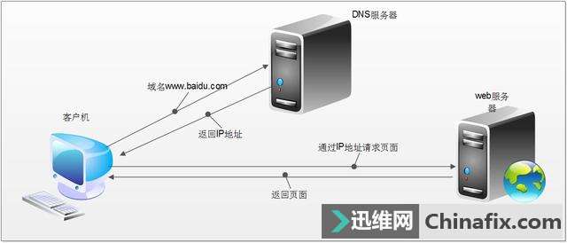

  DNS域名系统域名和IP地址相互映射的一个分布式数据库,简单来说就是我们访问网站时候,首先访问的是dns服务器,询问dns服务器是否知道这个网站的确切地址。dns服务器如果有该网站的详细地址会发送给客户端,客户端才能正常访问网站,不然是打不开网站的,所以好的dns服务器在解析响应时间上就比较有优势,也影响这我们访问一个网站的打开速度,甚至决定了我们能不能打开这个网站。
  我们再来加强一下dns服务器的解析过程:

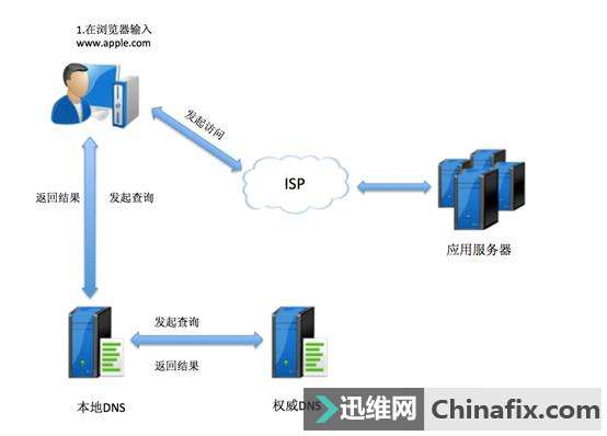

  1. 电脑访问qq.com这个网站,电脑首先访问自己的hosts文件,如果有对应的ip就直接进行访问。
  2. 如果hosts没有对应的地址,就访问DNS解析器缓存,如果有qq.com对应的ip是119.147.15.13这个地址就进行访问。
  3. 如果dns缓存还没有,就访问自己在ip地址中指定的dns服务器询问是否有对应ip地址。(当然如果得到结果并且访问成功,电脑会把它存入自己的hosts文件以备日后访问)
  4. 很多人看见自己的dns地址是路由器的网关地址,其实是路由器转发了运营商的dns,客户端直接指向路由器就行了。

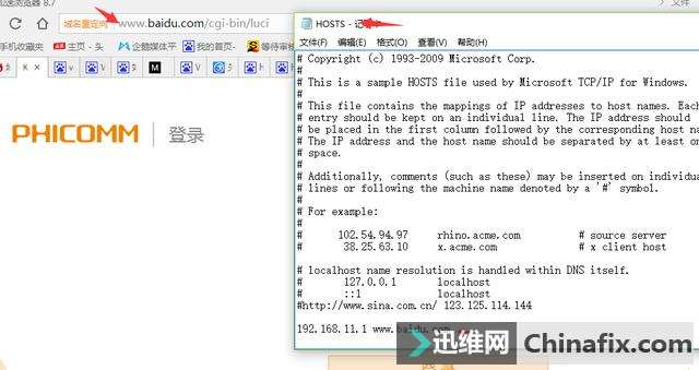

  最后需要说的hosts优先级是高于dns服务器的,下面案列解说一下,如果我们的hosts文件被恶意修改和污染:
  下面我将我的hosts文件修改,访问百度网站时候定义为我的路由器地址,就出现了这个问题。在访问百度时候其实ip被定向到了别的ip地址,hosts劫持和污染是个不容忽视的问题。以后再和大家探讨!今天主题是dns服务器地址的推荐!
