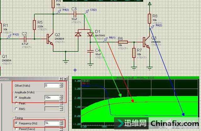

这个功能电路在产品中的作用就是,检测到AUX in没有输入信号一段时间之后,自动进入待机状态。
功能
电路图
如下:
仿真的各个节点信号如下
功能仿真波形如下:
