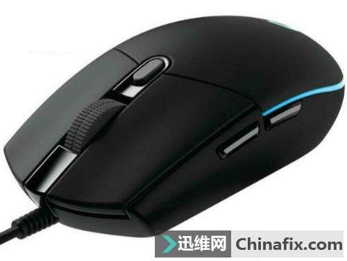

鼠标为什么会飘?

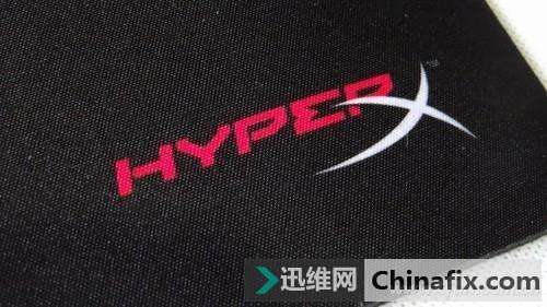

  鼠标的问题很可能会造成这一现象,一种情况是鼠标的质量实在太差,DPI、CPI参数过低,以至于在性能上完全不能胜任现在的游戏操作。还有一种情况是鼠标垫的质量或材质问题,使得鼠标不能完全发挥出功效,从而造成了鼠标飘的现象。如果是这种情况,那么只有一个字——换,无论是换鼠标还是换鼠标垫,花点钱是必须的了。
鼠标不好用 原因竟然让人哭笑不得
  小提示:
鼠标垫小编比较推荐布面橡胶厚底的,不过需要注意保持布面清洁凭证,毛球、线头或是零食渣滓不要哦!

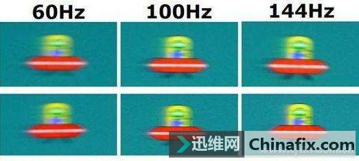

  现在显示器就3.5种刷新率规格:59/60Hz、120Hz和144Hz。在关闭垂直同步这个显卡设置的情况下,59/60Hz的显示器必然会出现画面断裂的情况。同时,无论是否开启垂直同步,你也绝对能感受到一定程度的延迟,如果显卡性能不佳,达不到60帧的游戏画面,鼠标的漂移延迟问题就更加显著。
鼠标不好用 原因竟然让人哭笑不得
  那么最理想的状态是什么样呢?应该是144Hz显示器配合性能匹配的显卡!即便是不开启垂直同步,也一样可以流畅操作,鼠标也没有延迟或者飘的感觉(120Hz显示器基本退市,基本上现在只存在于高端游戏笔记本上)!

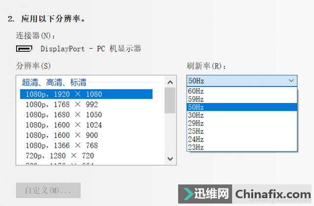

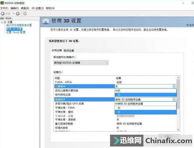

  难道小编就只能给你这样的结论?那显然不是小编的风格呀。有一种方式,可以极大程度上缓解这个问题——毕竟不能只为了鼠标问题换显示器+显卡嘛!简单说,就是开启垂直同步,并锁定59Hz而不是设置60Hz,然后开启三倍缓冲设置,这样画面既没有撕裂感,鼠标也基本不会感到飘了!
  关于垂直同步开启和三倍缓冲以及锁定59Hz刷新率的设置方式,从显卡驱动控制面板无疑是最好的(例如NVIDIA显卡的控制面板中全局模式下),但是集显未必有这个功能。

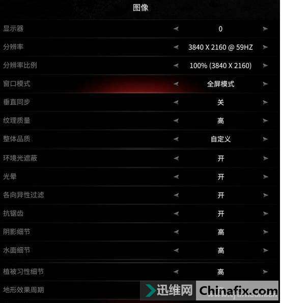

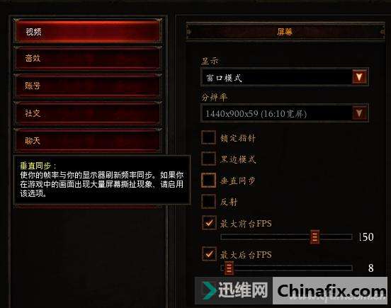

  因此小编建议,在不同的游戏内进行设置也不失为一个好方式(一般都是游戏设置中的图形——高级设置里)。
