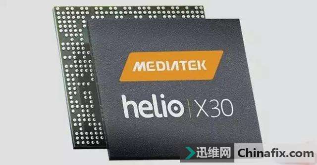

  魅族上个月在珠海发布了pro7系列,高配搭载的是联发科x30处理器,这是因为这款处理器,成为pro7系列被推到了舆论的风口浪尖的原因之一。
  最近有科技媒体测评分析称x30成不了2017年的旗舰处理器,只能和各家旗舰处理器的上代产品比比。
  测评分析主要在四个方面展开,处理器、内存、GPU、存储,测验机型为魅族pro7高配版。
处理器方面:
  魅族pro7现版本系统还运行geekbench4.0测验软件,在考验cpu性能的RAR测验中,魅族pro7变现很不稳定,多核测验成绩一般在1700到1800之间,最高可以超过2000,勉强赶上了上一代了Exynos8890,超过了4核心的骁龙821,比自己上代旗舰处理器x25多近一半分数。但如果和同代处理器相比,显著弱于麒麟960,更别说骁龙835和Exynos8895了。理论单核性能应该比较强,但也不及预期,强于骁龙821,弱于同代所有旗舰处理器。
联发科X30处理器到底什么水平!比比就知道
内存方面:
  绝对成绩还不错,但内存延迟问题有点严重,甚至比搭载p20的魅蓝E2和搭载p25的金立s10延迟高出近50%,再加上x30核心频繁切换,这都可能导致其同频性能不如同代其他家产品。
GPU方面:
  性能依旧是同代旗舰产品中性能最弱的,x30的GPU型号为PowerVR 7XTP,测验成绩低于8890的mali T880 mp12,也弱于麒麟960的mali G71 mp8。虽然采用了最新的10nm制程工艺,但GPU的发热依旧比较大,PowerVR 一直是iPhone手机的御用gpu,联发科把它搬到Andriod上来运用,肯定有点兼容上的问题。
存储方面:
  pro7上和x30搭配的是128G的UFS2.1 Lane1的闪存,魅族只上Lane1的闪存是有苦衷的,因为x30只支持Lane1,不支持Lane2,在连续读取速度上和同期搭载UFS2.1的其他旗舰机相比差距比较大,但其他方面都还可以。
测评总结:
  x30作为2017年联发科最新的旗舰处理器,虽然用上了最新的10nm制程,但也只是和各家的上代旗舰处理器互有胜负,放在今年各家旗舰处理器当中,联发科x30无疑是最没有存在感的。但好在x30应该不会像去年的x20/x25那样被用户吐槽不断,只要它不溢价太多。
