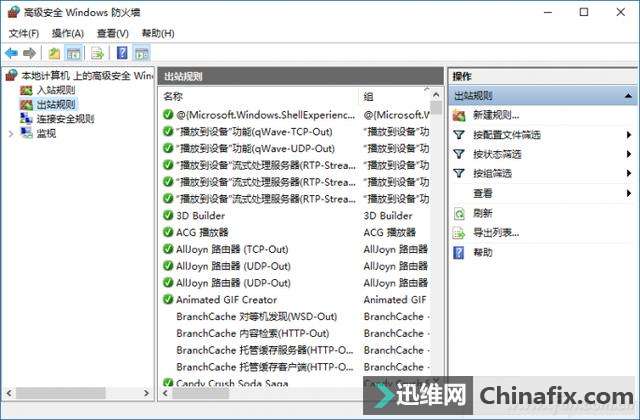

  在弹出的界面点击“出站规则”后选择右侧的“新建规则”。
网络不行别怨路由 全因系统还差这个设置
