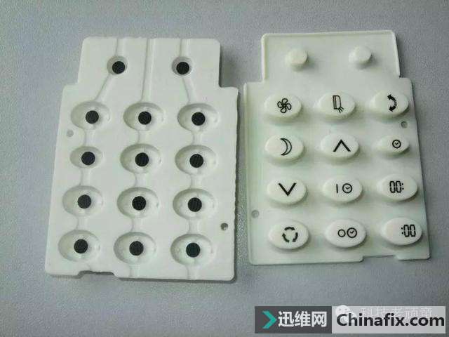

  今天来说一下这种像艺术品一样的按键触点!
  这种触点运用导电硅胶按键,例如电视遥控器上的按键,你拆开遥控器以后,在按键的背面,有一个小黑点,这个小黑点就是导电硅胶。如下图所示:

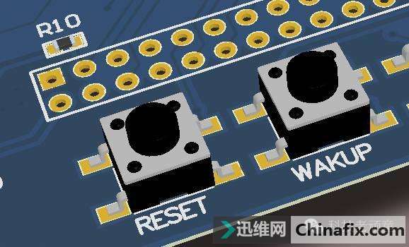

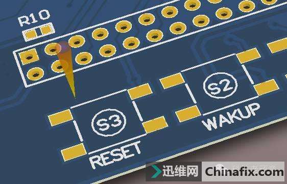

  下面两张图是普通的按键
电脑B上的艺术品 导电硅胶按键触点
电脑B上的艺术品 导电硅胶按键触点
  导电硅胶按键
和普通按键的原理都一样,都是按下按键后,导通两个触点。不一样的地方是,普通按键是焊接到焊盘上运用,而导电硅胶按键是固定在产品的外壳上运用。
  导电硅胶按键不仅仅是用在电视遥控上,在很多其它消费电子产品、医疗产品、手持仪器以及工控产品上,也会用到。

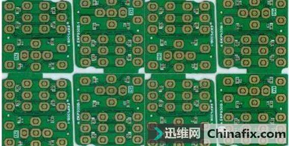

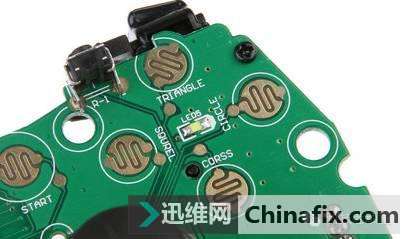

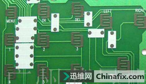

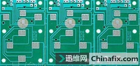

  这种按键的电脑B规划,没有章法,没有规则,任由你规划它的形状和缠绕方式,只要两个接触点不连通即可。
电脑B上的艺术品 导电硅胶按键触点
电脑B上的艺术品 导电硅胶按键触点
电脑B上的艺术品 导电硅胶按键触点
