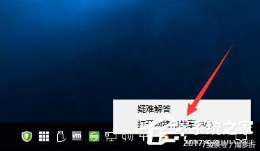

  1、右键任务栏右下角的网络图标,选择【网络和共享中心】;

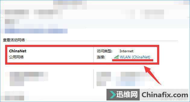

  2、找到我们的无线网卡对应的网络连接,点击【WLAN(ChinaNet)】;
Win10系统下ChinaNet登陆页面跳不出来怎么办?

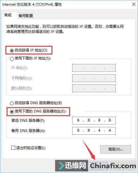

  4、双击【TCP/IPv4】;
  5、选中【自动获取ip地址】和【自动获得DNS服务器地址】;
  6、确定,重新启动电脑,ChinaNet登陆页面应该就能出来了。

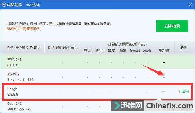

  1、ChinaNet登录页面进不去很有可能是因为你修改了DNS,像上面所说自动获取DNS服务器就能搞定;

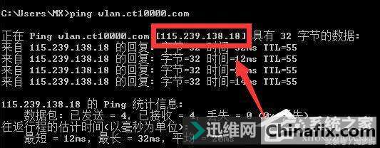

  2、如果我们真的想改DNS,那么可以打开CMD(Win+R,输入CMD),输入指令ping wlan.ct10000.com得到它的ip地址,标记下来,填到hosts中,增加一项对应的ip地址(搜索怎么修改hosts),重新启动电脑,发现运用其他的DNS也可以进入登陆页面。
