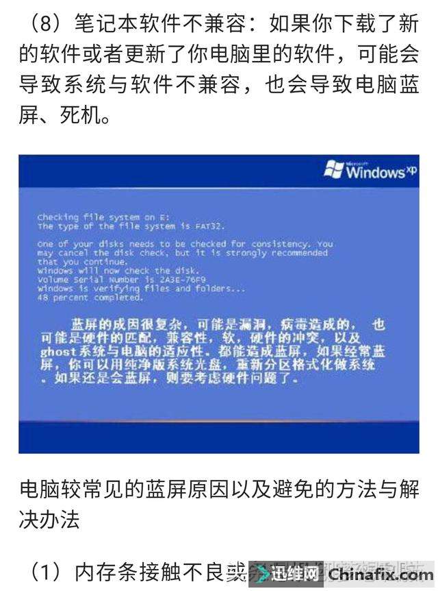

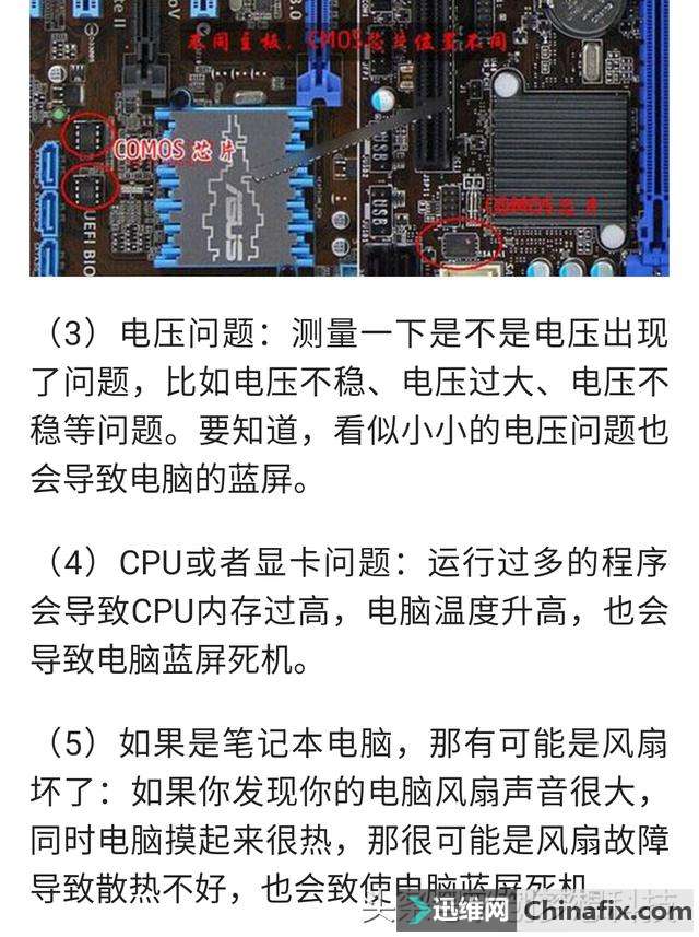

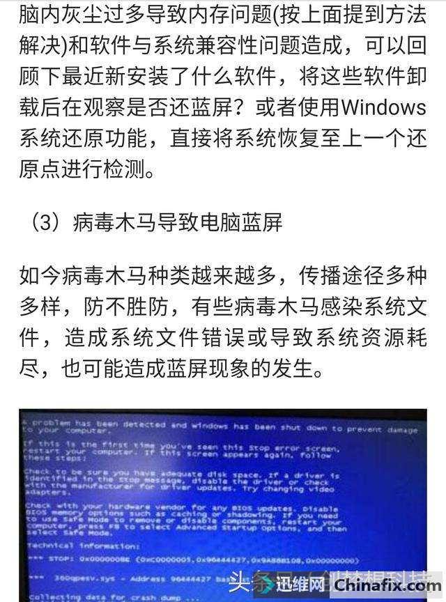

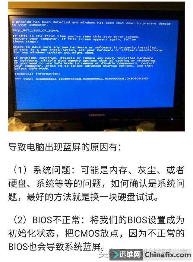

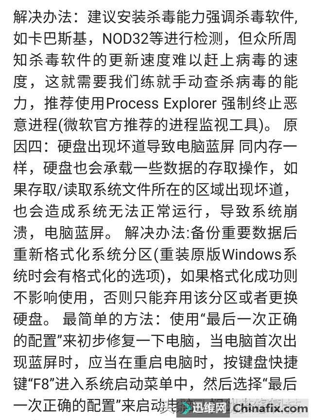

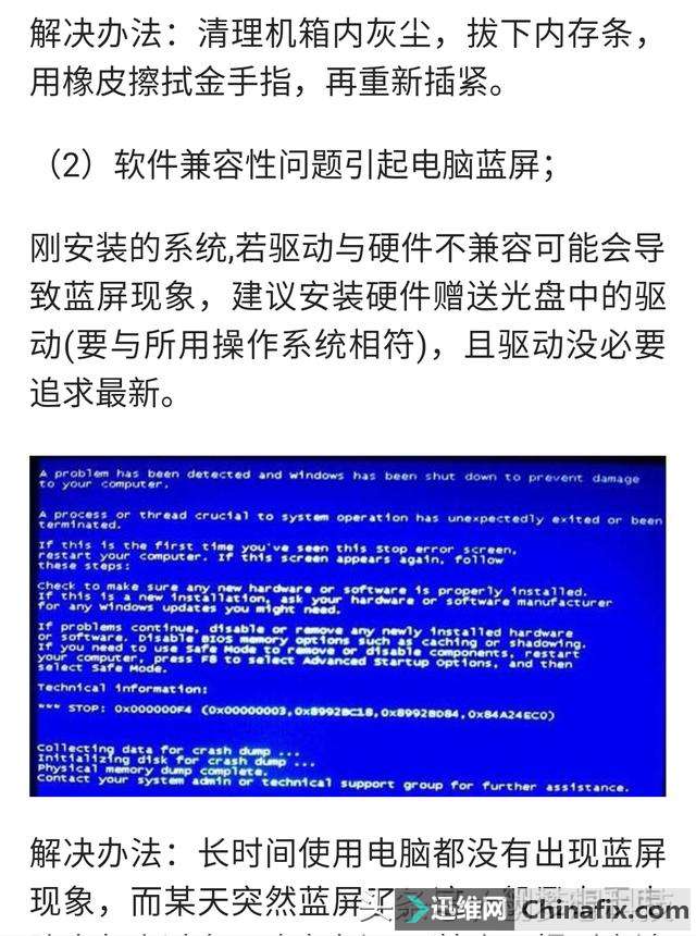

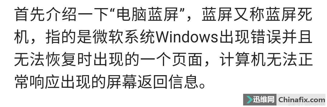

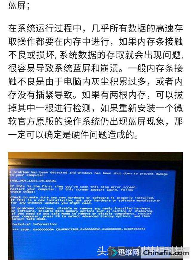

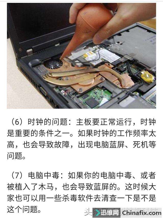

  相信很多朋友都遇到过“电脑忽然蓝屏”或死机的烦恼!比如玩游戏的时候,聊天的时候,办公的时候,甚至是下载东西的时候,一下子蓝屏了就不知所措,辛辛苦苦工作了一天的数据,就随着蓝屏、死机而“一去不复返”了。如果是对电脑不是很熟悉的朋友,遇到蓝屏就只能重新启动了,但是重新启动后发现还是会蓝屏,但是却始终无法搞定问题。那么,电脑蓝屏问题到底出现在哪里?本文由小编网络收集整理,电脑蓝屏几种原因,以及几种蓝屏搞定方案。
只需要了解这几种蓝屏原因;对电脑不熟悉,也能搞定电脑蓝屏问题
只需要了解这几种蓝屏原因;对电脑不熟悉,也能搞定电脑蓝屏问题下电脑,看能否得到有效搞定。
  一般家用电脑运行幻境,比公司 网吧,干净得多了,所以一般家用电脑出现蓝屏的情况,以上几种搞定方案足够用了。
