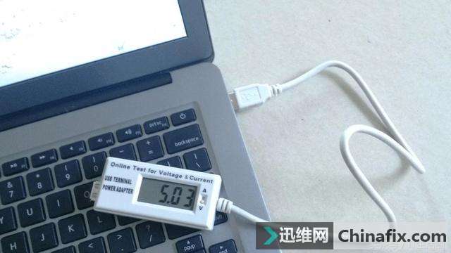

  导致USB端口不能正常运用的情况有很多。如果是新装的机器,要确定一下前置的端口是否已经正确连接,还要确认BIOS中启用了USB端口。如果是主板上自带的USB接口,打开系统的设备管理器,找到串行总线控制器或集线器,检查是否有错误报告,如果有的话需要更新驱动程序,这样就有可能搞定问题。
电脑端USB端口问题问题
USB接口
  有一些个老品牌的USB接口不管用,有一定几率的可能性是连接器破坏了,遇到这种情况,只能买一个新的端口焊接上去。另外,如果USB端口是第三方控制器提供的,这种情况一般多是由于第三方控制器驱动程序不到位,尤其是重装系统或者系统更新以后,有时候系统无法识别第三方控制器。
  如果USB端口是集线器上的接口,检查一下集线器是否有适配器,确认适配器已正确连接。如果没有适配器,请将集线器接头接到主板后置接口上,后置接口可以提供更稳定的电流。另外,在购买USB集线器插板时,一定要选择质量可靠的集线器插板,减少因问题带来的隐忧。
电脑端USB端口问题问题
USB集线器
  通过电脑的USB接口给手机充电非常缓慢,如果你将一个集线器插板上插了很多的手机进行充电,在标准USB2.0接口上,那它们要分享500mA的电流。现在的手机动辄都是两安的充电器,想要将手机充满的时间就可想而知了。不过现在已有的大的主板厂商,开始供应2.7A的高功率USB接口用在主板上,想要运用电脑的USB接口为手机充电,那么这是最好的选择。
