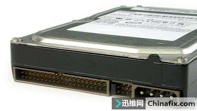

  在早期的电脑中,硬盘采用的并行ATA接口(并口)需要运用跳线和BIOS设定主从盘,并且安装系统时要对分区激活,电脑会载入“主盘”上的“激活分区”内的系统

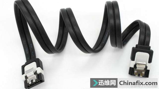

  在新的电脑系统中,软硬件安装正常的硬盘无法载入系统,更多的是因为UEFI的运用不当。BIOS设置和安装系统时,我们必须确认是否采用UEFI模式,有些BIOS的启动选项中,甚至同一块硬盘也有普通和UEFI两种模式,只有当模式对应正确时,系统才能够正常载入。
