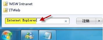

1、在电脑桌面点击开始菜单,在开始搜索框中输入Internet explore按回车,如图:

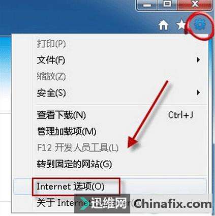

2、接着点击网页右上方的工具按钮,选择“internet选项”,如图:

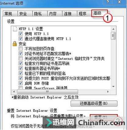

3、然后点击“高级”选项卡,然后点击重置,如图:

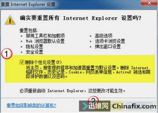

4、最后勾选“删除个性化设置”,然后点击重置,如图:
5、当Internet Explorer 完成默认设置的使用之后,单击“关闭”,然后单击“确定”,如图:
