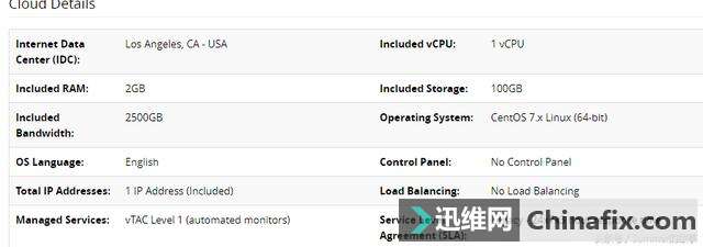

  具体配置:
  处理器:1
  内存:2G
  流量:2500G
  硬盘:100GSSD
  机房:洛杉矶
  IP:1个ipv4
  费用:现在20美元/月(我是当时活动买的长期,价格更便宜点)

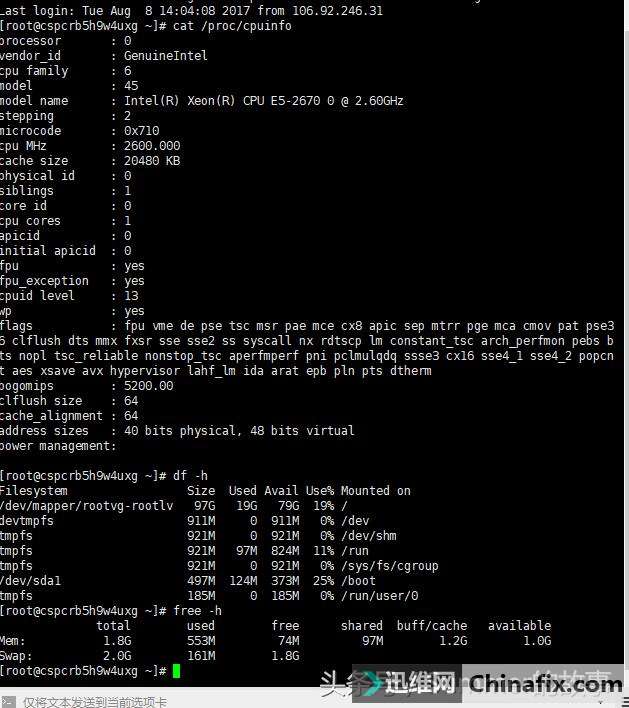

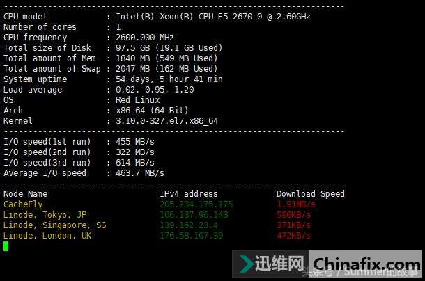

  一、云服务器基础信息检测
Krypt云服务器测评:1处理器2G 100G硬盘
  里面有网站数据,所以就没那么纯,e5老母鸡。

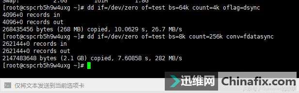

  二、云服务器的硬盘IO读写速度测验
  他家IO速度其实还算稳定的,不能说优秀,但我还是想说比某些阿里云的好,特别是以前的阿里云。

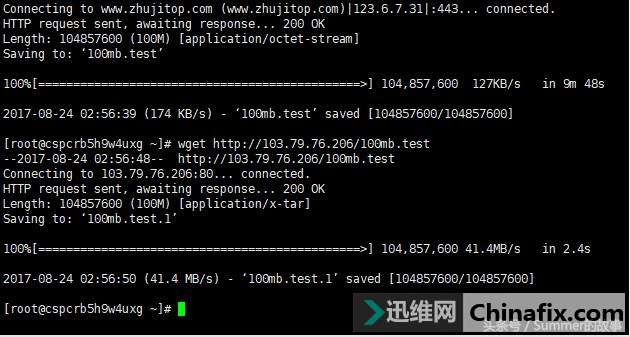

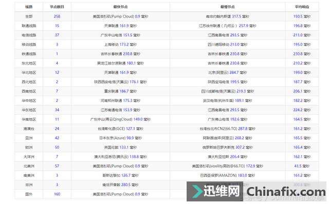

  三、云服务器的ping速度、上传下载、以及路由跟踪等测验。
  下载国内节点文件,速度还是挺慢的,不如鲨鱼机房速度。

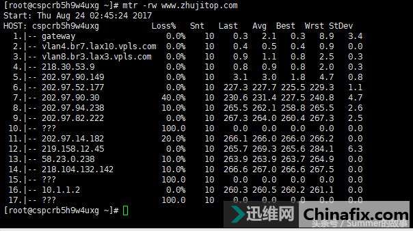

  如果只是看ping,整体比鲨鱼机房稳定。

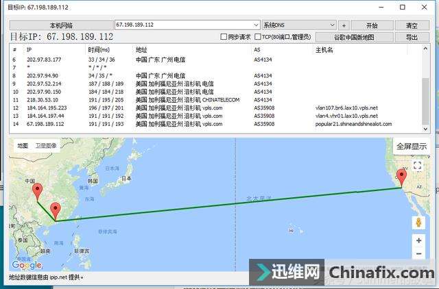

  回程还蛮严重的。
  speedtest节点下载测验速度很快,机房挨着的吧。。。
  他们家到我这里的时间差不多都在180-200之间,当然190左右最常见。
  这次没有进行某些速度测验....嗯。

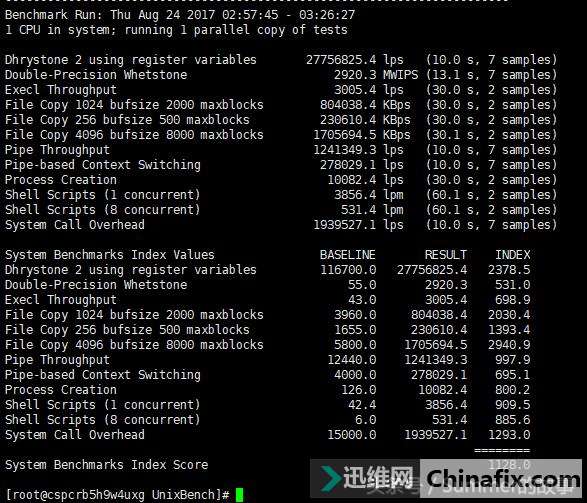

  四、云服务器的UnixBench跑分工具测验
  UnixBench1128分,
好歹也比鲨鱼那渣渣处理器好的。
