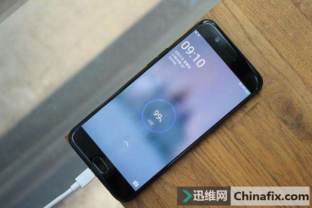

  和上次拍照横评一样,这次依旧选取 OPPO R11、OnePlus手机 5、小米手机 6 以及魅族 PRO 7 作为这次快充技术横评的测评对象。
先来谈下四款手机的快充技术配置
小米、魅族、OPPO、OnePlus手机快充技术PK,哪部手机温度过高最严重?

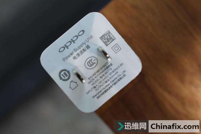

(OPPO R11 电源适配器)
  OPPO R11 电池容量为 3000mAh,支持 VOOC 闪充 ,支持充电功率为 5V/4A,20W。

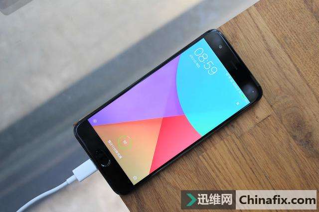

(小米手机 6 电源适配器)
  小米手机 6 电池容量为 3350mAh,支持快充技术 3.0,支持充电功率 5V/3A、9V/2A、12V/1.5A,18W。

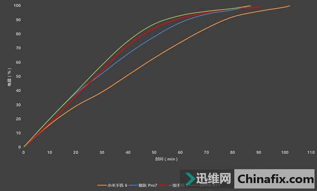

  在图中可以看到,四部手机的快充技术主要在前期发力,效果显著,充电 30 min,OPPO R11 可以充到 58% 的电量,OnePlus手机 5 的电量为 54%,小米手机 6 的电量为 39%,魅族 PRO 7 的电量为 52 %。
  根据测验结果,OPPO R11 和 魅族 PRO 7 充满电耗时最少,同为 87 min;而小米手机 6 最慢,耗时为 102 min;OnePlus手机 5 耗时 91 min。
  这样来看小米手机 6 好像有点慢半拍?不过小米手机 6 的电池容量却是四部手机里面最大的,这样对比是不是不公平?
  为了公平起见,我们将采取平均充电速度为数据依据,重新进行排序。
  电池容量(mAh)÷ 充电时间(min)=平均充电速度(mAh/min)
  1. OnePlus手机 5 成功逆袭登顶,平均充电速度为 36.26mAh/min;
  2. OPPO R11 和魅族 PRO 7 依旧并列,平均充电速度为 34.48mAh/min;
  3. 小米手机 6 还是逃脱不了垫底的命运,平均充电速度为 32.84mAh/min。

  OPPO R11 和OnePlus手机 5 就一起来讲吧,快充技术表现十分接近。根据实际测验的结果,两部手机都先会在 16.5W 左右的高充电功率下运行 8 分钟左右的时间,然后在逐渐缓慢降低充电功率,刚好到 42 min 的时候,两部手机的充电功率都会忽然跳转到 10.3W 左右,然后充电功率再继续缓慢降低,直到手机充满电。

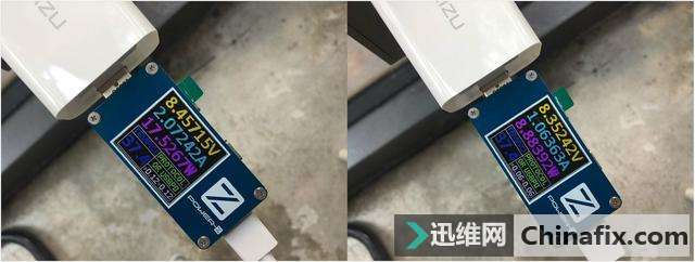

  而魅族 PRO 7 的表现,打个有点不恰当的比方,有点像吃跳跳糖的感觉,40 min 之前,充电功率会在 17.5W 左右和 8.8W 左右来回跳动(两个数值范围持续时间不定),然后再逐渐降低,下降到 9.8W 左右,稳定在一定范围,54 min 时充电功率又逐渐降低,直到手机充满电。
(魅族 PRO 7 实际充电功率)

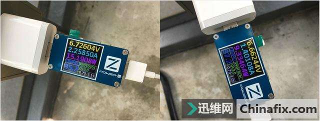

  小米手机 6 的表现,则稳定了许多,充电开始后,充电功率短时间内会达到 15.2W 左右,持续 5 min 左右的时间,随后功率逐渐下降到 13.7W 左右,稳定在一定范围,持续 13 分钟,随后功率下降到 9.3W 左右,稳定在一定范围,在 75 min 时逐渐降低,直到手机充满电。
(小米手机 6 实际充电功率)

  在快充技术控温方面,搭载联发科处理器的魅族 PRO 7 表现的并不如预期,发热显著,略微烫手,上文中提到,相比其他三款手机逐步降低充电功率的方案,魅族 PRO 7 会在快充技术前期在高低功率间来回跳动,其实这样的控温方案不难理解,毕竟快充技术和低温并不能两者兼得。设想一下,如果魅族 PRO 7 持续在高功率下进行充电,会出现什么后果呢?
