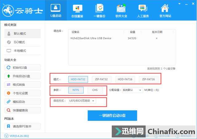

  现在我们都流行运用U盘启动来进行安装系统,相对于制作U盘来说是比较简单一件事。但在制作U盘前你是否了解设置的参数以及启动方式呢?设置这些参数,启动在什么环境下有用?
详解U盘启动模式、参数以及启动有哪些作用
  模式:
  HDD-FAT32模式适合新型电脑。
  通常新型主板或笔记本电脑的BIOS都支持HDD模式,这时在制作的时候可以选择HDD-FAT32。
  ZIP-FAT32模式更兼容于老电脑。
  通常老式电脑BIOS支持ZIP模式的比较多,如果是老电脑的可以制作ZIP-FAT32模式,但是也有老电脑支持HDD模式的,不过相比之下老电脑兼容ZIP模式比较多。
  HDD-FAT16模式与ZIP-FAT16模式:
  都是和前两个原理一样只是的格式不同。 前者可以放入2g最大的单文件后者不行。
  参数:
  NTFS是:选择后会将U盘格式化为NTFS格式,这样你就可以放单个文件大于4G的文件或镜像(操作系统所在的盘符的文件系统必须格式化为NTFS的文件系统,4096簇环境下)。
  CHS是:较老的机器的一种兼容模式。可用于某些不能自动检测模式的BIOSCHS寻址模式。
  ntfs chs是二个不同的概念,没有冲突。为了保证兼容性,NTFS,CHS应当同时勾选。
  启动方式:
  UEFI启动对比BIOS启动优势三点:
  ①安全性强:
  UEFI启动需要一个独立的分区,它将系统启动文件和操作系统本身隔离,可以更好的保护系统的启动。即使系统启动出错需要重新配置,我们只要简单对启动分区重新进行配置即可。
  ②启动配置更灵活:
  UEFI启动和GRUB启动相似,在启动的时候可以调用EFI Shell,在此可以加载指定硬件驱动,选择启动文件。比如默认启动失败,在EFI Shell加载U盘上的启动文件继续启动系统。
  ③支持容量更大
  传统的BIOS启动由于MBR的限制,默认是无法引导超过2.1TB以上的硬盘的。随着硬盘价格的不断走低,2.1TB以上的硬盘会逐渐普及,因此UEFI启动也是今后主流的启动方式
  所以当我们在选择制作U盘启动前先看下自己的电脑配置,如果较老的电脑ZIP-FAT32模式,CHS 参数。至于启动方式我建议大家选择双启动,毕竟这样在你不知情下可以两者运用。

我都会选择ISO模式,默认模式制作的启动盘就等于用软碟通写入ISO文件是选择的隐藏启动分区是深度隐藏,不支持UEFI启动。
