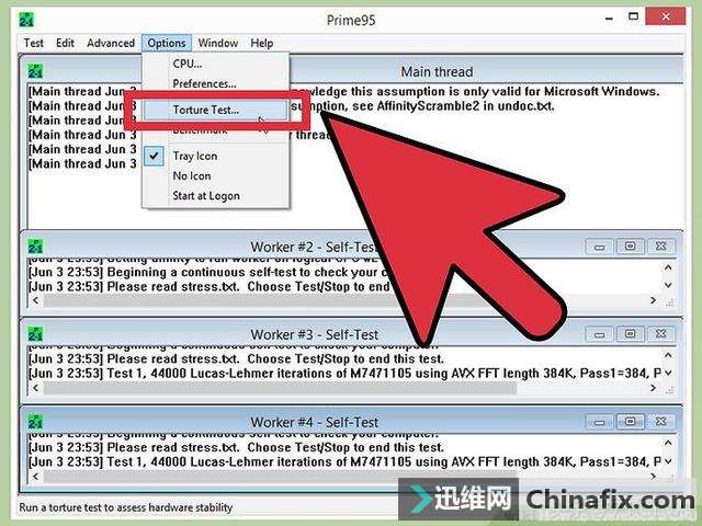

  前几年AIDA64压力测验被用来来考察处理器超频后的稳定性,后来Prime 95因为能充分利用AVX等处理器指令集运算,给处理器施加给大压力,成为新的系统稳定性检测工具。

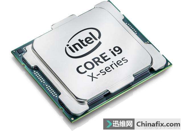

  Intel今年推出桌面级最强的Skylake-X处理器,其中新增了对AVX 512指令集的支持。不出大家所料,新指令集带来性能大幅提升的同时,最大功耗也飙升到令人震惊的水平,更让人无法接受的是Core i9 7900X在一些极限压力测验下,即便温度可控,性能也可能受到限制!

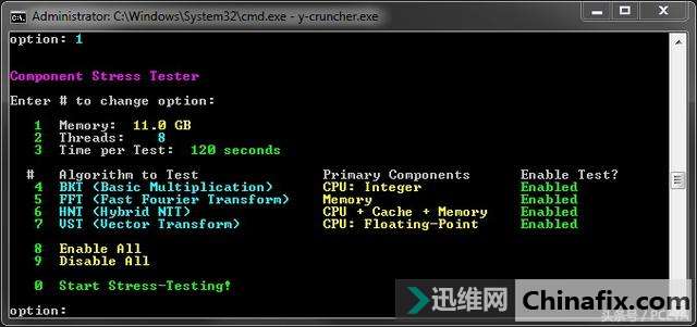

  圆周率计算软件y-cruncher在最新的0.7.3版本当中,增了对AVX 512指令集的支持,可让Skylake-X以更高的效率计算圆周率。
Intel最强处理器算圆周率时竟然会降频!
  很快y-cruncher的开发者就发现了i9 7900X在但多次测验的成绩表现不稳定,时而有神秘的性能下降,他将此现象称为“Phantom Throttling”。

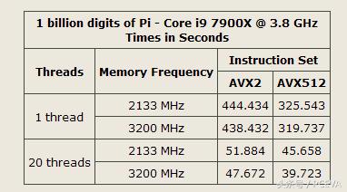

  在其他的测验中还发现,内存频率也已经成为影响AVX 512运算的一大瓶颈。在降低Core i9 7900X的频率避免功耗限制之后,通过改变内存频率可以发现:单线程测验内存带宽在AVX2与AVX 512上差距小于2%,而在多线程上差距会陡增到9%和15%,远远超过了几年前以前对这种完全计算的程序的内存瓶颈表现预期。
  看来新指令集虽好,但想要火力全开,限制还是有很多。不过即便有限制存在,具备AVX 512的i9 7900X在linkpack中效能依然会比上代i7 6950K高出68%左右。
