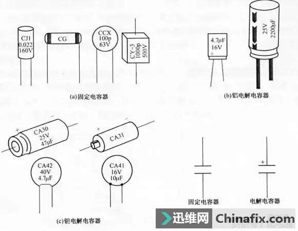

  电子电容器的常见问题有哪些?
  电子电容器的常见问题有:击穿短路、短路、漏电或电容量变化等。

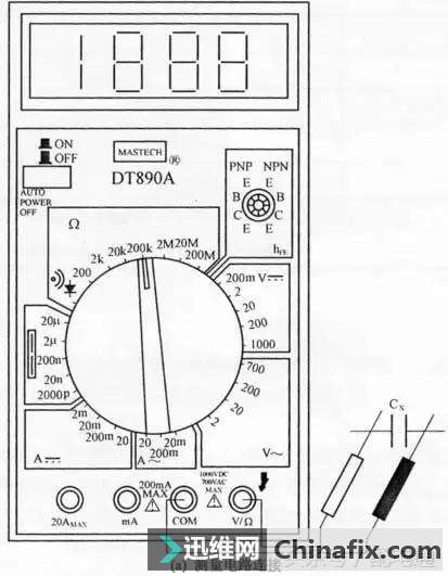

现在数字万用表用的多
引用 花开的那一瞬间 2017-9-1 09:50
画了个数字万用表,没说咋测电容的好坏,都是介绍的机械表咋测,能不能介绍一下数字万用表咋测电容的好坏?
引用 大笑维修 2017-9-1 09:50
测电容好坏用机械万用表,数字表只能测电容容量,。检测电容前充分放电,以免破坏万用表。另外第4条是错的,表针不偏转可以说电容断路而不是短路
