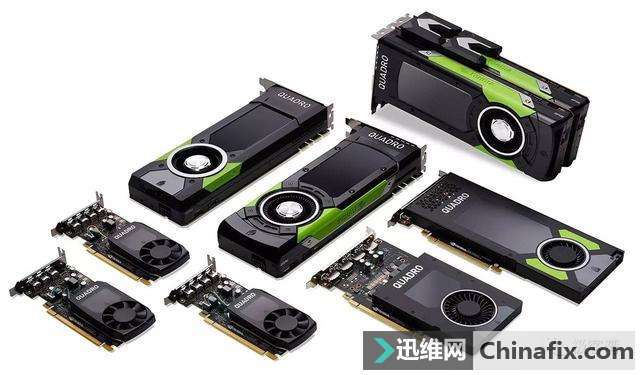

专业卡叫啥名字?丽台就是专业卡吗?

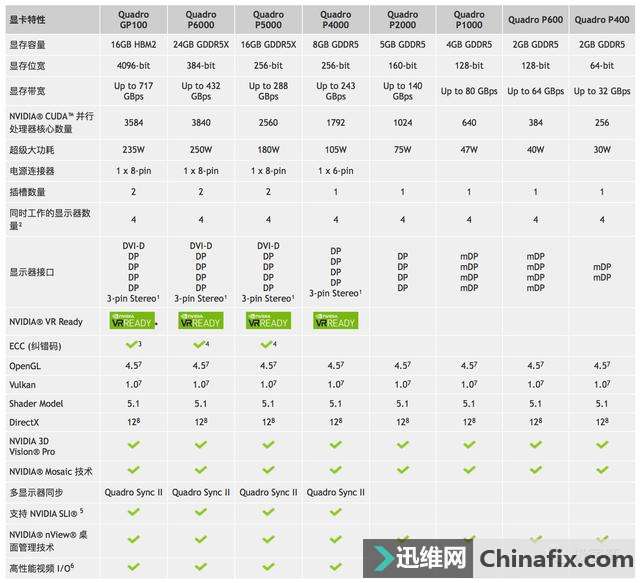

  不管是NVIDIA还是AMD,都是拥有专业显卡产品线的。其中NVIDIA的专业显卡产品线叫做Quadro,而AMD的专业显卡产品线则是一直在变,最近刚刚从之前的FirePro更名为Radeon Pro。不过在专业卡的领域,Quadro的市场占有率要显著高一些。

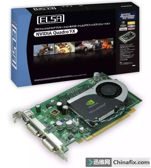

  早期NVIDIA并没有专业显示芯片产品线,德国艾尔莎(Elsa)公司自行将NVIDIA的RIVATNT系列改为专业卡,并配以自行研究的专业驱动程式进行销售,其实力获得NVIDIA青睐。1999年NVIDIA终于推出专门针对专业级的显示芯片Quadro,随后艾尔莎更将驱动程式编写团队卖给NVIDIA,从而换取Quadro显卡三年的全球独家销售权。所以Quadro4之前的产品都是由艾尔莎推出的。另外美国SGI(硅谷图形)也曾销售过Quadro显卡VPro系列(含Quadro、Quadro2MXR、Quadro2 Pro),其同样是艾尔莎生产。
小科普|“专业显卡”有什么用?
  2002年2月艾尔莎宣告破产,随后NVIDIA新授权了两家公司:美国的必恩威(PNY)与台湾的丽台(Leadtek)负责欧美地区与亚太地区的销售。至于艾尔莎,由于其海外子公司财务相对独立,并没有随总公司而破产,其中日本子公司艾尔莎日本(Elsa Japan)则继续保留其在日本独家销售的权利。这就形成了今天艾尔莎、PNY、丽台三家公司共同销售Quadro产品的局面,三家公司互不进入对方所在的市场。

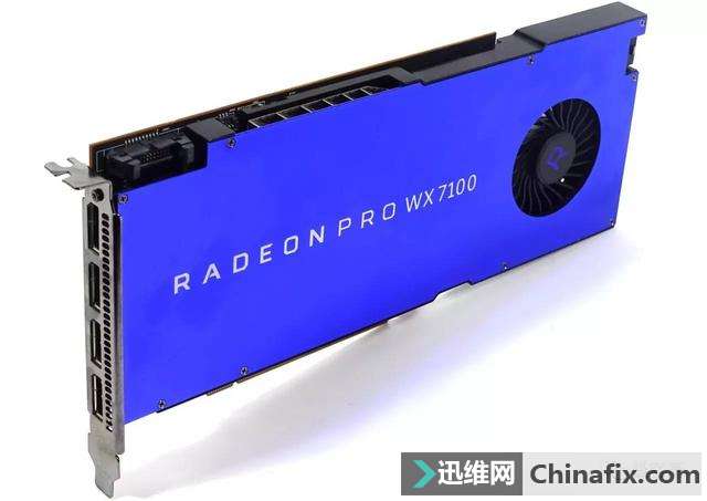

  而AMD的专业卡历经多次改名,最早的时候ATi的专业卡名叫FireGL,早期的FireGL显卡其实跟ATi没啥关系,1995年由帝盟(Diamond)推出的首张FireGL用的是3Dlabs的芯片。
  而真正的ATi核心的FireGL最早于2001年推出,采用Radeon 8500核心。后来AMD收购ATi之后将FireGL和计算卡FireStream统一改名为FirePro,再之后又在2016年改名为Radeon Pro。而现在国内销售的Radeon Pro都是以AMD官方品牌售卖的。

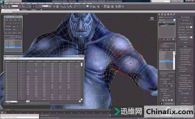

  再比如说有很多人会觉得像是3Ds Max这类使用应该才是专业卡的舞台,但其实也不然。以3Ds Max为例,2012年之后的3DsMax开始运用Nitrous驱动,支持Direct3D,这就使得游戏卡也能够发挥出正常的实力,因此,对于很多现代的3D建模与渲染使用,游戏卡也已经游刃有余,并不需要专业卡。

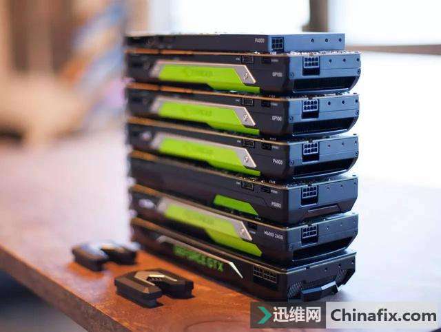

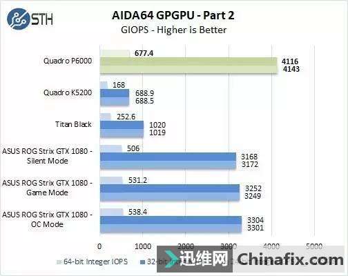

听说专业卡双精度计算能力很强?
  净TM扯淡!

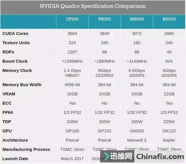

  以NVIDIA的Quadro系列显卡为例,其运用了与Geforce系列显卡完全相同的GPU,而自从Maxwell架构开始,几乎所有的GPU都不支持1/2双精度性能,只支持可怜的1/32(GP100除外)。所以也就是说,除了Quadro GP100之外的所有Quadro显卡与同规格的游戏显卡计算性能是完全相同的。
小科普|“专业显卡”有什么用?
  并且双精度性能我们也基本上用不到,除了某些科学计算之外,绝大多数时候GPU都是在做单精度运算,因此也只有GP100这么一款核心能提供强悍的双精度性能,需要双精度计算的科研单位往往会选择采用了这块GPU的Tesla或Quadro显卡,因此说专业卡双精度计算能力很强的,你可以退群了。

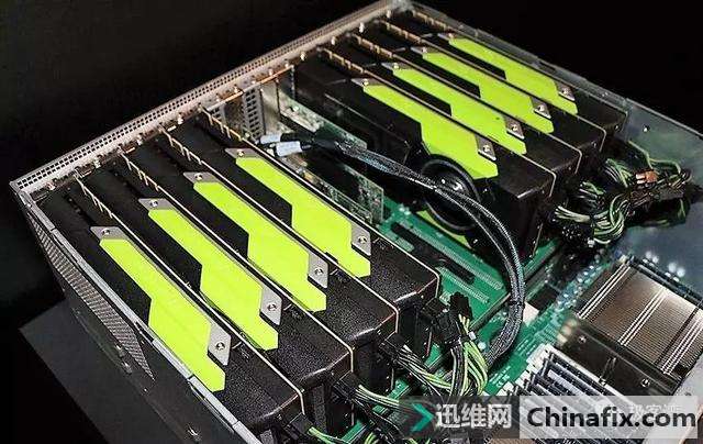

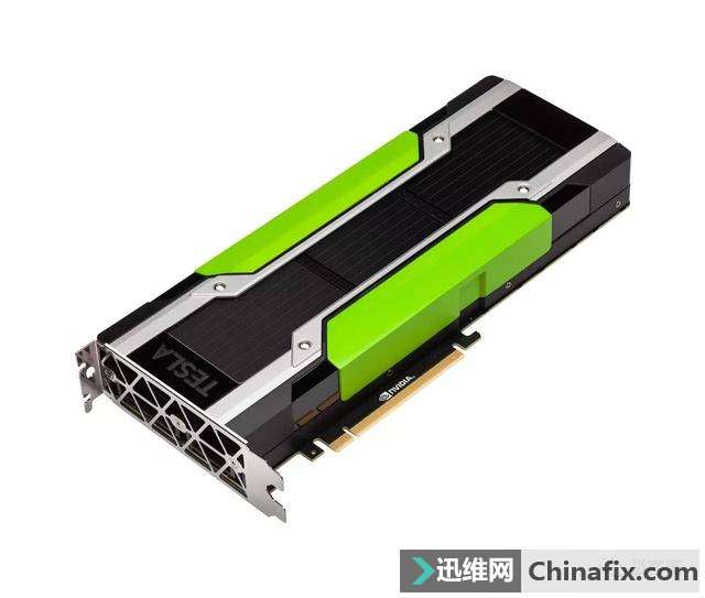

好像还有一种没有显示接口的计算卡那是什么鬼?
  以NVIDIA的Tesla系列计算卡为例,其规划目标是针对大规模并行计算任务而优化。显著的特点是往往带有ECC显存纠错功能,进行计算任务时,稳定性要比一般的显卡强一些。不过在民用领域,用Geforce这类游戏卡完全可以替代,因为对于CUDA和OpenCL使用来说,比如说特效计算、CG渲染、视频预览等等,这两者在性能上并没有什么差别。
小科普|“专业显卡”有什么用?

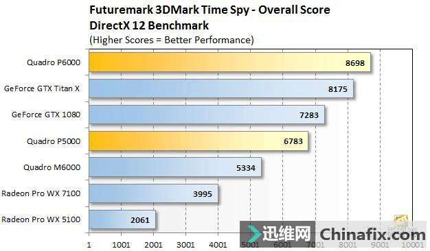

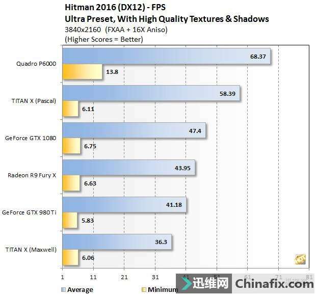

专业显卡玩游戏怎么样?
  一句话,和同规格游戏显卡一毛一样。
