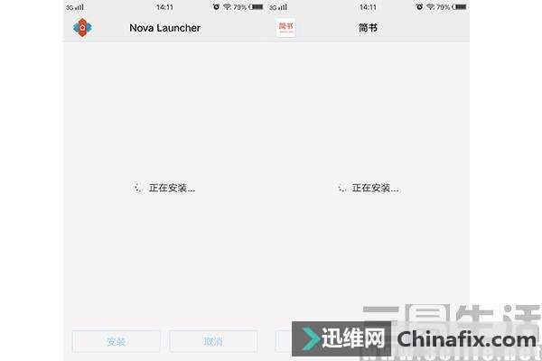

  还有软件安装速度,虽然eMMC 5.1的读写速度最高标称600MB/S,但是实际测验可能只有250MB/s,但是UFS 2.1标称1.5GB/s,实际运用中达到750MB/s,差距有三倍,就意味着安装同一个使用,eMMC闪存要用三倍的时间!相似的,加载游戏、使用画面等过程中,两者的速度也有三倍之差,这种痛苦的等待,恶心程度堪比SIM慢,只是在很多对手机要求并不高的朋友眼中,手机没卡那就是正常的,完全没想过其实手机还能更快。
