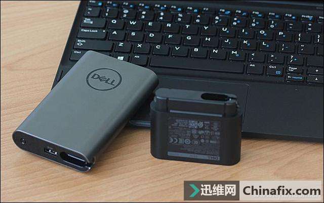

  请注意,DELLPH45W17-CA黑灰交接部分两侧各有一个按钮,同时按住它们就能将PH45W17-CA一分为二。
能给笔记本充电!DELLPH45W17-CA混合适配器测评
  其中,DELLPH45W17-CA黑色的上半部分可以扮演电源适配器的角色,支持19.5V/2.3A(45W)输出。

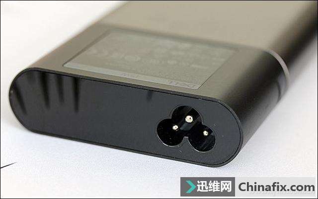

  DELL笔记本原装充电器和PH45W17-CA适配器部分对比适配器部分的顶部为三孔梅花口,用于和电源插座相连。

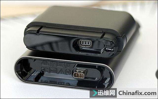

  在适配器部分底部的凹槽里隐藏着专用的梯形插槽,用于和PH45W17-CA充电宝部分连接,以便给PH45W17-CA(充电宝)自身充电。

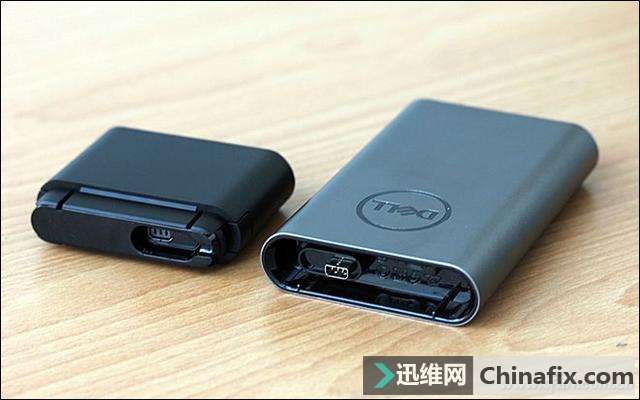

  DELLPH45W17-CA银灰色的下半部分,则是标准的充电宝,它内置4芯锂离子电池,容量为12800mAh(43Wh)。这部分的重量约330g,和20000mAh容量版本的小米移动电源2一样,在充电宝中属于较为超标的存在了。

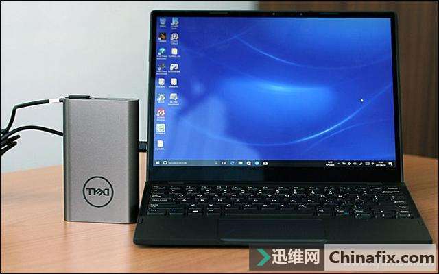

  DELLPH45W17-CA充电宝部分底部的凹槽里配有专用的梯形插槽,而PH45W17-CA包装自带这个梯形接口+USB Type-C的充电线,可以直接给运用Type-C接口作为充电口的笔记本、平板电脑等二合一设备充电,只要笔记本输入电压也是19V左右,总功率小于或等于45W即可(仅适合超薄本,游戏本就别想了),并不仅局限于DELL旗下的产品哦

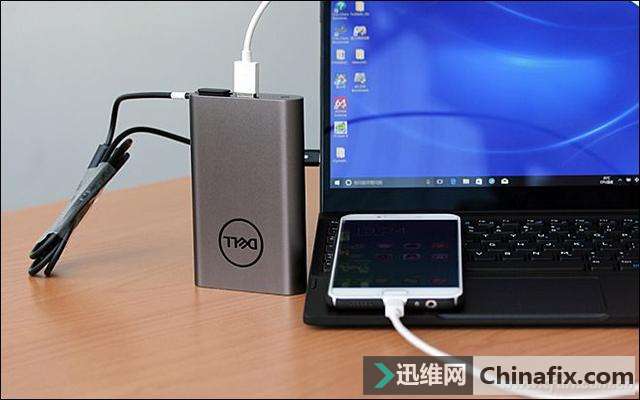

  PH45W17-CA充电宝部分底部则提供了一个按钮(按下去可以根据旁边的四颗LED灯判断当前剩余电量状态),USB接口是用来给智能手机充电的。
